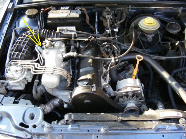

#9     Re: Пропали Холостые 23 сен 2011, 07:58
vitya писал(а) :
Регулировать пробовал Винтом на всасывающем коллекторе.Никакой реакции.
этот винт приоткрывает дроссельную заслонку и реакция на его вращение должна быть!либо он без резьбы либо не достает до заслонки,может обломлен.
