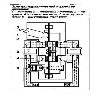

#8     Re: плохо едет при прогреве ke-jetronik ps 115лс 21 июн 2011, 20:22
этот регулятор может сгореть если кнему 12вольт подключить?
jarved:
Олег
Заволжье
Сообщений: 27
03 авг 2010, 22:16
#9     Re: плохо едет при прогреве ke-jetronik ps 115лс 21 июн 2011, 20:24
VZor44 писал(а) :
двухконтактный разъём ?
он есть
1.JPG [ 26.02 КБ | Просмотров: 4844 ]
Den261:
Денис Орёл
Санкт-Петербург,север
Сообщений: 1620
27 апр 2010, 16:46
#10     Re: плохо едет при прогреве ke-jetronik ps 115лс 21 июн 2011, 21:24
На ЭГРД максимум что подается это 2Вольта...... запалить его при помощи 12Вольт наверно можно....)))) непробовал))))
Измеряй сопротивление обмотки ЭГРД должно быть около 19 Ом- 21 Ом если больше.... наверно пришел ему маленький пушной зверек...
