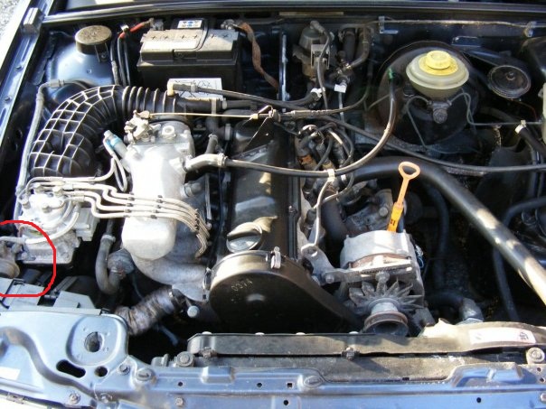

Вот по РСД
http://www.audi-club.ru/forum/showpost. ... count=8583
JN.jpg [ 112.89 КБ | Просмотров: 4220 ]

давление в дозаторе задает РСД . Форсы начинают пылить от 2 счем-то кг. Чтоб проверить надо замерить системное давление. Вот очень хорошая тема по JN
http://www.audi-club.ru/forum/showthread.php?t=299589
#58     Re: Нет искры 30 янв 2013, 17:56
Думаю что либо забился ЭГРД , либо засралось отверстие 0.3мм в дозаторе. Одним словом промывать его надо.Уверен что замененый РСД исправен?
