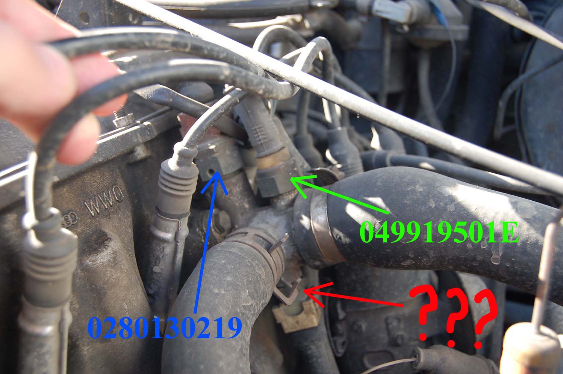

спасибо большое за ответы . сегодня её заводили на холодную, она завелась но работает плохо пока чуть не прогреется , обороты скачут от300 до 1000 пол минуты потом нормально. че за фигня? непонятно . датчик ОЖ менял цена 4000т.р

Ээээээээ.....а у меня на мой JN датчик ОЖ стоил 220 рублей???????????????
#14     Re: 80 в3 1987г 1.8S JN KE-JET проблема с оборотами 16 сен 2011, 18:35
это что за датчик такой?номерок его и фирму выложи.

патрубок охлаждения ГБЦ не пластиковый ,а салуминовый завтра посмотрю и скину номер
#16     Re: 80 в3 1987г 1.8S JN KE-JET проблема с оборотами 16 сен 2011, 20:31
какой из них?
вот их описание:
http://www.audi-club.ru/forum/showpost. ... tcount=805
самый дорогой это 0 280 130 219 управляет пусковой форсункой и лампочкой перегрева на приборке,а самый важный для впрыска нижний BOSCH 0280130040 ,VAG 026 906 161.но он не стоит таких денег.

evgen7814:
evgen7814
саров
Сообщений: 100
19 фев 2011, 20:17
#18     Re: 80 в3 1987г 1.8S JN KE-JET проблема с оборотами 17 сен 2011, 13:00
да у меня тоже самое как на фотке . т.е получается что верхний датчик не причем?
#19     Re: 80 в3 1987г 1.8S JN KE-JET проблема с оборотами 17 сен 2011, 15:45
для мозгов работает нижний датчик на который показывает красная стрелка(его сопротивление должно укладываться в график (выложен в техническая информация-электрооборудование)).а ты заменил термовременной выключатель пусковой форсунки и выключатель лампочки перегрева на приборке.
evgen7814:
evgen7814
саров
Сообщений: 100
19 фев 2011, 20:17
#20     Re: 80 в3 1987г 1.8S JN KE-JET проблема с оборотами 18 сен 2011, 12:50
у меня нету нижнего датчика. а два верхних такие же. а где стоит термовременной выключатель?
