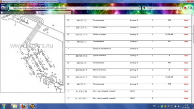

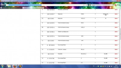

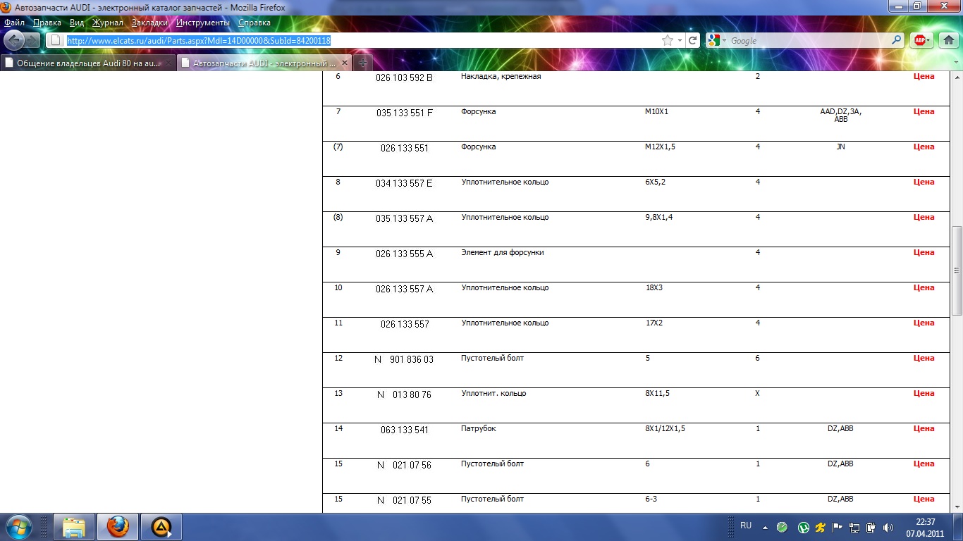

#17     Re: Подсос воздуха 07 апр 2011, 21:38
да продаются вот
форсы1.jpg [ 255.11 КБ | Просмотров: 4181 ]
форсы2.jpg [ 183.87 КБ | Просмотров: 4181 ]
