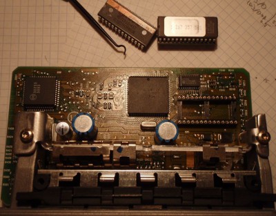

.... давно хотел посмотреть что у кошечки внутри... еще до того как началась эпопея с поиском мозга от ААЕ (2.0 моно от А100 / 45 101лс) был вытащен родной мозг (блок управления двигателем - ЭБУ - ECU), вскрыт - собран и положен обратно... Сейчас уже как год и я полностью переделал впрыск на ААЕшный (с заменой впуска, узла впрыска и ЭБУ) а попутно и распред заменен на АВКшный.... но вопрос что-же у кошечки внутри мучает меня до сих пор...
Перед праздниками Рустам (94) ковыряя свой ААН дал ссылку на тему на АК - http://www.audi-club.ru/forum/showthread.php?t=64043 где народ а точнее 2 человека воюют с ААН. И это стало последней каплей....
Ну так чтож осталось дело за малым...

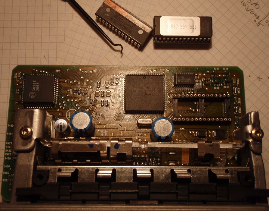

В итоге распаял свой родной ЭБУ - достал микросхему памяти (читай флэшку только старую) - вместо нее припаял кроватку (разъем для быстрого съема установки микросхем)... добыл родную прошивку.... переписал в другую микросхему.... все собрал и о чудо завелась и работает (там были свои проблемки - но это мелочи ;) ...
Попутно исследовал электронную часть идентифицировал микроконтроллер (читай процессор) им оказался древний сименсовский аналог 80С51 (удивительно в БОШе живет сименс)... кой какие еще веселые компоненты.... дезассемблировал программу (но пока это мало что дает)... и с помощью ЧипТюнерва начал искать карты (почти нашел)...
Не много - но главное начать!
Осталось самое малое найти карты и освоить процедуру их правки... попробывать разобраться с самой программой хоть увидеть ее алгоритм (она довольно небольшая - а значит разобраться можно) попробывать сделать 2х прошивочную систему (то о чем мечтает Рустам и что похоже мне досталось за так :) и... и... и... успокоиться ибо наверное из этого мотора больше вытащить просто не реально :) Попутно можно придать немного индивидуальности - поменять идентификационные константы (которые нашлись довольно быстро) которые выдаёт VAG-COM с простого 2.0l MONO но FryPpy ABT :)
Попутно в этой теме выложу немного фоток. И когда достану прошивку от ААЕ тоже выложу для желающих на свой страх и риск сделать из своего ЭБУ АВТ -> ААЕ (но ААЕ это не только ЭБУ, но и выпуск 4-2-1 и узел впрыска с большим диаметром дросселя!!!!)... Тогда же и выложу свою родную...
Сразу предостерегаю - у меня поздний АВТ версии 1.2.3 с большой 45контактной колодкой и в ранние АВТ ровно как и РМ это прошивка не ПОЙДЕТ!

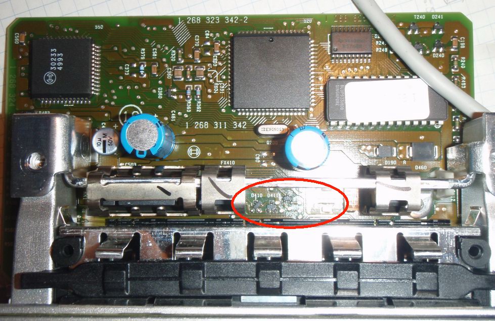

В общем сегодня достал ААЕшные мозги... разобрал... и... и... ииии и сразу огорчился :(
Такое ощущение что отвалился транзистор (абсолютно без помощи моих рук)... да еще эти гадские немцы вкрутили болты с круглой головкой совсем без шлицев ::(
И как они вообще работали без этого?
В дополнение - похоже это заводской брак или я просто не понимаю... 3я нога (которая не припаяна) она просто лежит на слое лака - т.е. не имеет электрического контакта с дорожкой, в то время как 2 остальных ноги намертво припаяны (да еще к тому же одна из них припаяны не к своему месту).... Я не понимаю где же контроль качества???? Или завелась - ну и ладно пусть ездит...

Комментарий к файлу: Еще не распаяный ААЕ со странным транзистором (D410)
P1110026a.JPG [ 162.84 КБ | Просмотров: 9370 ]
Комментарий к файлу: Мой АВТ с впаенной кроваткой
P1090024a.JPG [ 134.2 КБ | Просмотров: 9370 ]
