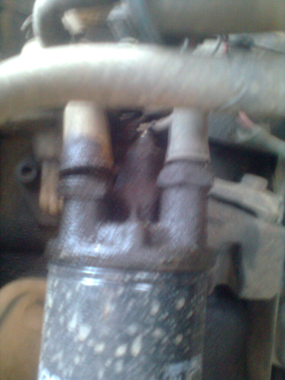

Всем вечер добрый, собственно, что то я глянул и не могу понять место какова датчика установить баченок от допов, если в данный момент установлены следующие датчики на корпусе куда вворачивается масляный фильтр. а именно датчик температуры установлен и имеются два датчика давления, оно так и должно быть или что то здесь не так

Сергей, бочонок это комбинированный датчик (два в одном) обычно один контакт на стрелку второй это датчик низкого давления 0.3бар.

Да это все понятно, датчик на допы у меня есть оригинальный, вопрос в том вместо какого датчика его вворачивать, правого или левого и почему их стоит два у меня, на вид они одинаковые, третим вглубине уже установлен датчик температуры.

один стоит ниизкого-белый(вот он как-раз и будет в боченке потом)второй на 1.8 коричневый он так и остается.

Рустам! наоборот белый 1,8 коричневый 0,3

Впринципе понял, осталось только с цветами определиться, так как от времени цвета трудно различимы, попробую поставить, если что сама техника попавит и скажит что да как, всем спасибо.

Я когда поставил сначала перепутал датчики и у меня мульты стали красной маслёнкой ругаться!))) Ехал 60км. с остановками и под капот заглядывал - всё мерещилось что днище прорвало!)))))))))) Потом сообразил что датчики попутал, поменял обратно и всё на место встало! :)
