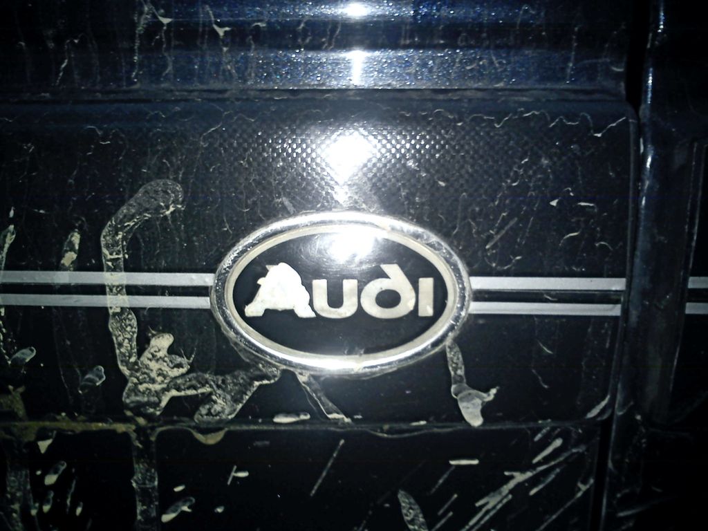

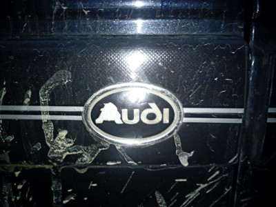

заметил что вставка Audi разслоилась и отпадает, хочу узнать можна ли ее заменить отдельно от молдинга? или она вместе с молдингом? и она с пленки чтоли сделана? :shock:

Она приклеина на двойной скотч.
#3     Re: вставка Audi в молдинг дверей... 28 мар 2011, 21:18
понятно! спасибо! ну тоесть отдельно продаваться должна? раз на двухсторонний скотч?

этот овал вставлен в СКВОЗНОЕ отверстие в молдинге. Он из пластика серебристого по всей толщине.
Отдельно, похоже, не бывает.

вообщем сталкивался с этой темой лично. у меня потерялась сама эта чёрная фигулина "лого"!)
вставка сама крепиться на двух пальцах с распорными кольцами (хз как их обозвать - вообщем пластиковые палочки и шайбочки пружинные)
а, чёрная с лого - на клее....
я нашёл у чювака молдинг - пытался себе переставить целиком, но надо снимать молдинг - и мне пришлось отковырять лого и клеить ...
