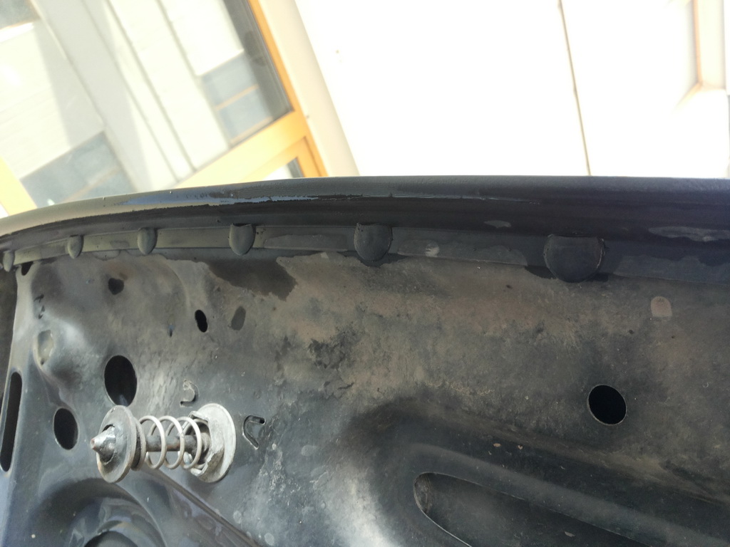

брал я от 10ки, та же песня, вставляются от 10 только сама пластинка, а вот с этой резинкой ну никак не вставляется, так что зря затеял я это, так и езжу теперь с отрезанной до основания родной штукой, на колхоженных пистонах. Если не сложно сфоткайте пистоны на месте эти и как крепится резинка. Была мысль может оригинальные пистоны поискать, может войдут с резинкой.
#79     Re: Резинка на капот В3 04 сен 2013, 13:38
http://savepic.org/4056687.htm
http://savepic.org/4054639.htm
http://savepic.org/4172086.htm
#80     Re: Резинка на капот В3 05 сен 2013, 07:55
Фиксация оригинального уплотнителя.
резинка мини.jpg [ 180.37 КБ | Просмотров: 9602 ]
