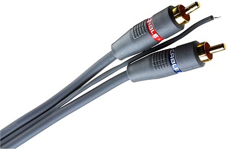

MorG писал(а) :
что за "тюльпан"
вот такой
межблочный кабель, RCA,.jpg [ 25.48 КБ | Просмотров: 5293 ]
по середине управляющий провод
#42     Re: Автозвук 27 май 2011, 10:49
аааааа!! ну это он с усилком вместе идет?)
извиняй теска, в автоуккцстиках слабоват =Р поэтому и задаю такие, мож быть, глупые, вопросы :D

#44     Re: Автозвук 27 май 2011, 11:50
Нет с усилком в комплекте он не иде. Покрайней мере я не свстречал. Этот РСА кабель должен быть минимум 5 м. если усилок в богажнике будешь ставить.
#45     Re: Автозвук 27 май 2011, 16:07
аа понятно...
ну я думаю как буду выбирать усилок, то поидее там же мне еще подскажут что к нему нада будет и т.д.?

#46     Re: Автозвук 28 май 2011, 09:24
если у всех длинна разная, то тюльпаны надо самому паять?
#47     Re: Автозвук 28 май 2011, 10:18
так 5 метров с головой хватет чтоб с багажника протянуть до магны (ну мне так кажется...)

#48     Re: Автозвук 29 май 2011, 10:08
Именно так. Если усилок расположен ближе то ничего страшного что межблочные провода длиннее. А асли 5 м не хватает, то можно самому спаять.
