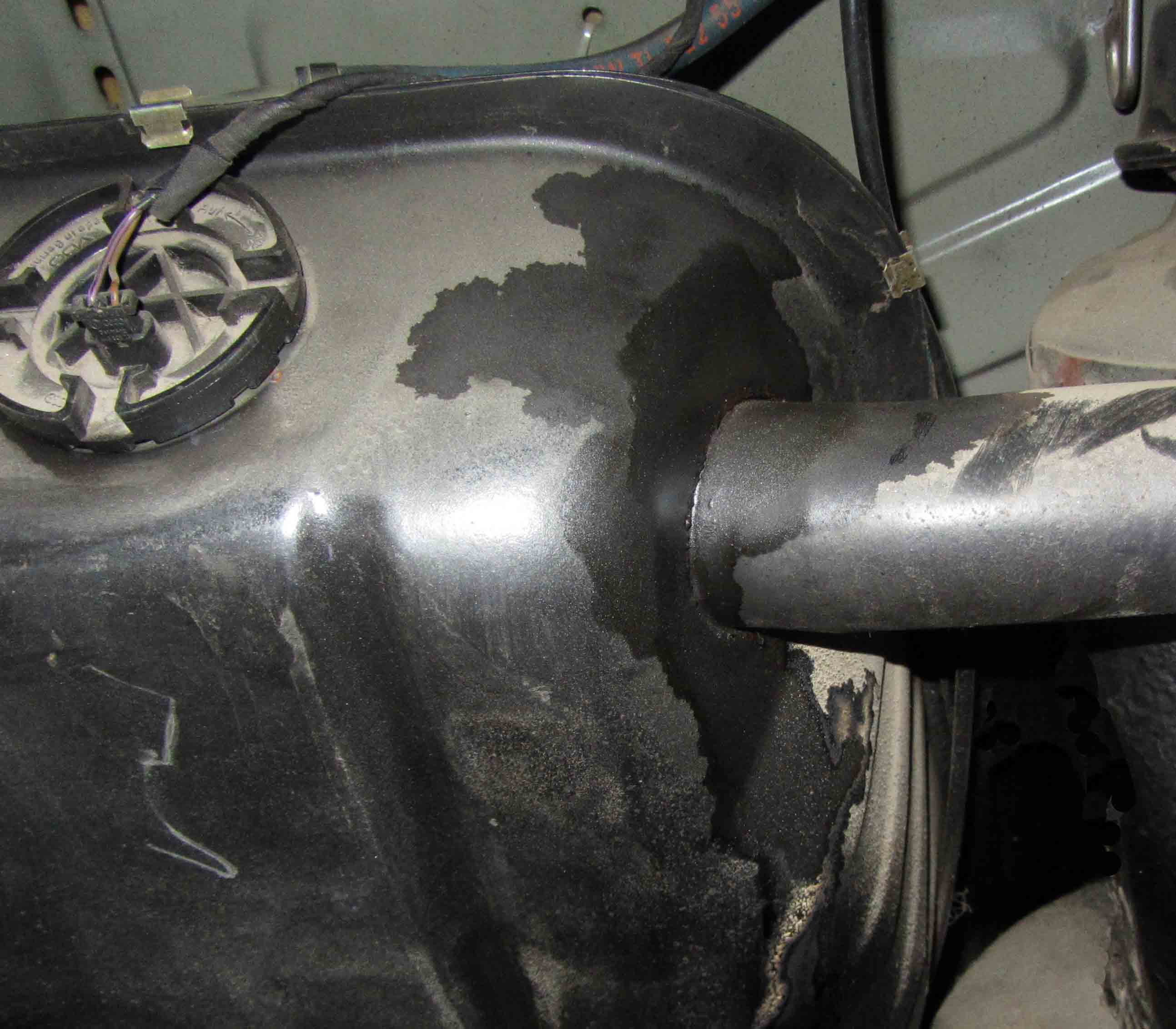

Сделал новую тему, потому что от Игоря поднялся на полметра выше!!!
При заправке "полный бак" появился запах бензина после стоянки!
В прошлый раз подумал, что резинка на датчике уровня. Думаю с чего??? Я ж ее заменил, когда искал запах, (но было тоже, что сейчас у Игоря - трубка обратки отгнила), лень лезть было...через день запах пропал...решил. что действительно резинка, уровень упал и запах тоже. Крутил в голове, что придумать. Сегодня опять заправил полный бак, приезжаю в гараж...поставил...чутка "посидел" сунулся - пахнет...открываю - ёёёёёёёё маё.
Пока хороших мыслей нет, ну конечно, кроме замены бензобака - советуйте, надеюсь на вас, черепа!!!

Неее, Дим, не годится!!! У меня бзик..., если к полбака подходит - я пустой :shock: ... это еще с Запорожца..., хоть там и бак в два раза меньше был, а все равно не могу себя перестроить!
Вариант есть конечно...снова снять и запаять...это без больших сложностей, но ленииииииивооооооо, опять выпаривать....., опять все бегом...(эх была бы на сменку машина... я бы эту привел в полный порядок!).
Чуда хочется!!! :D Там вроде какой то пластырь прилеплен.....вот я и подумал, что может чего то существует такое?

Я в первую очередь хотел помощи в том, чтобы кто то рассказал как там горловина в бак заделана. Я пока толком не понял где подтекает - то что мокрит вижу, а дальше надо искать (сложность в том, что нужен только полный бак для поиска...). Дело в том, Юра, что я сомневаюсь , что трещина на самой горловине - это было бы самое простое - думаю где то стык подтекает...

при увеличении фотки видно что сочится со стороны откуда сфоткано (с обратной стороны вроде сухо).видно при увеличении что горловина вставлена и проварена изнутри до сварки половин бака.и про холодную сварку немного-я залепливал ей трещину в резонаторе и она продержалась почти 3 месяца.написано что ликвидирует течи прямо по текущему топливу.короче я думаю как временный вариант холодная сварка сгодится.
Валера а я и имел в виду именно стык, горловина конечно врядли треснет. Вот я и подумал про пористую резину, она может насколько раздавливается что сможет заблокировать стык, если ее намотать на горловину толстым слоем вплотную к баку.
