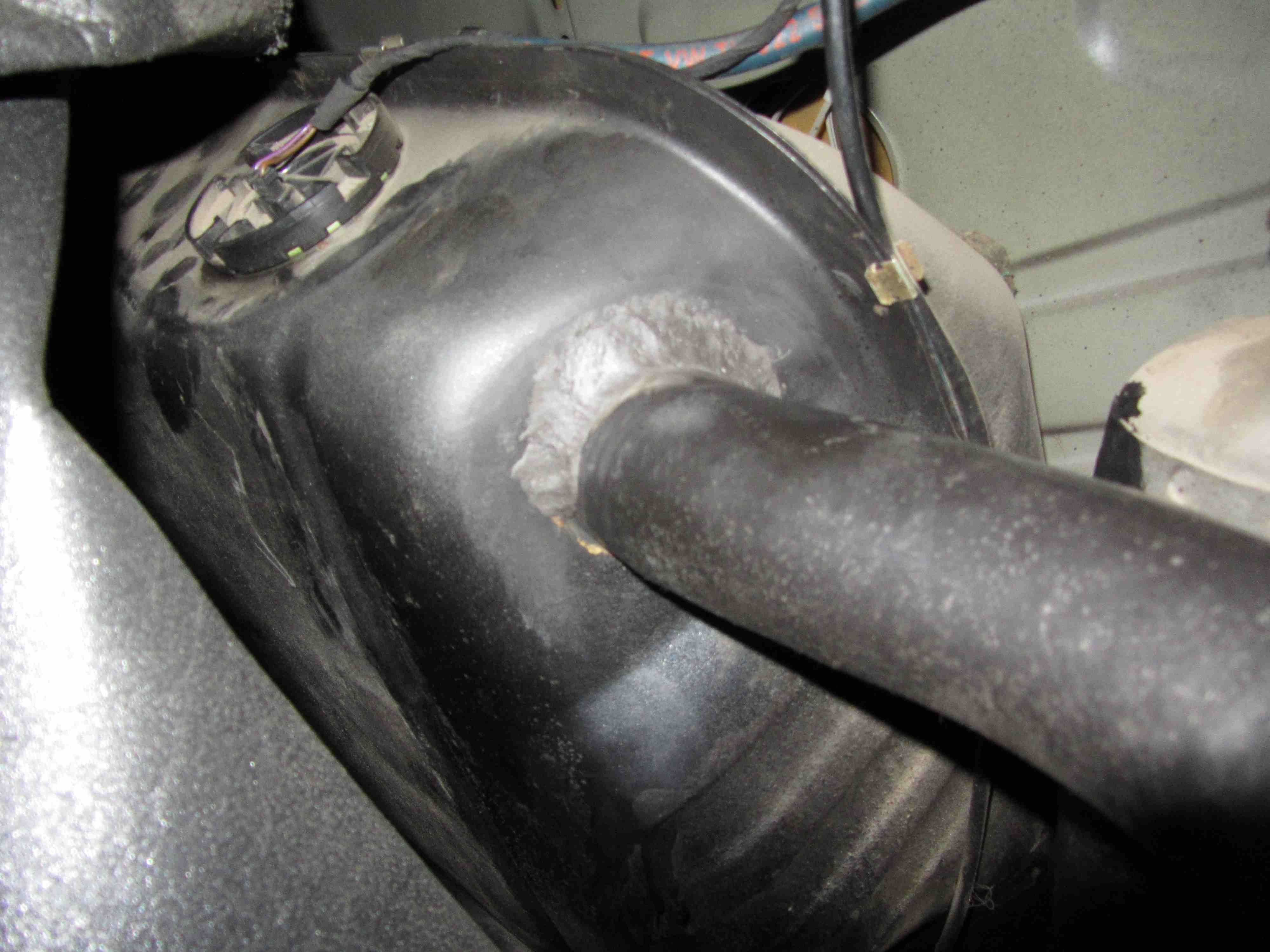

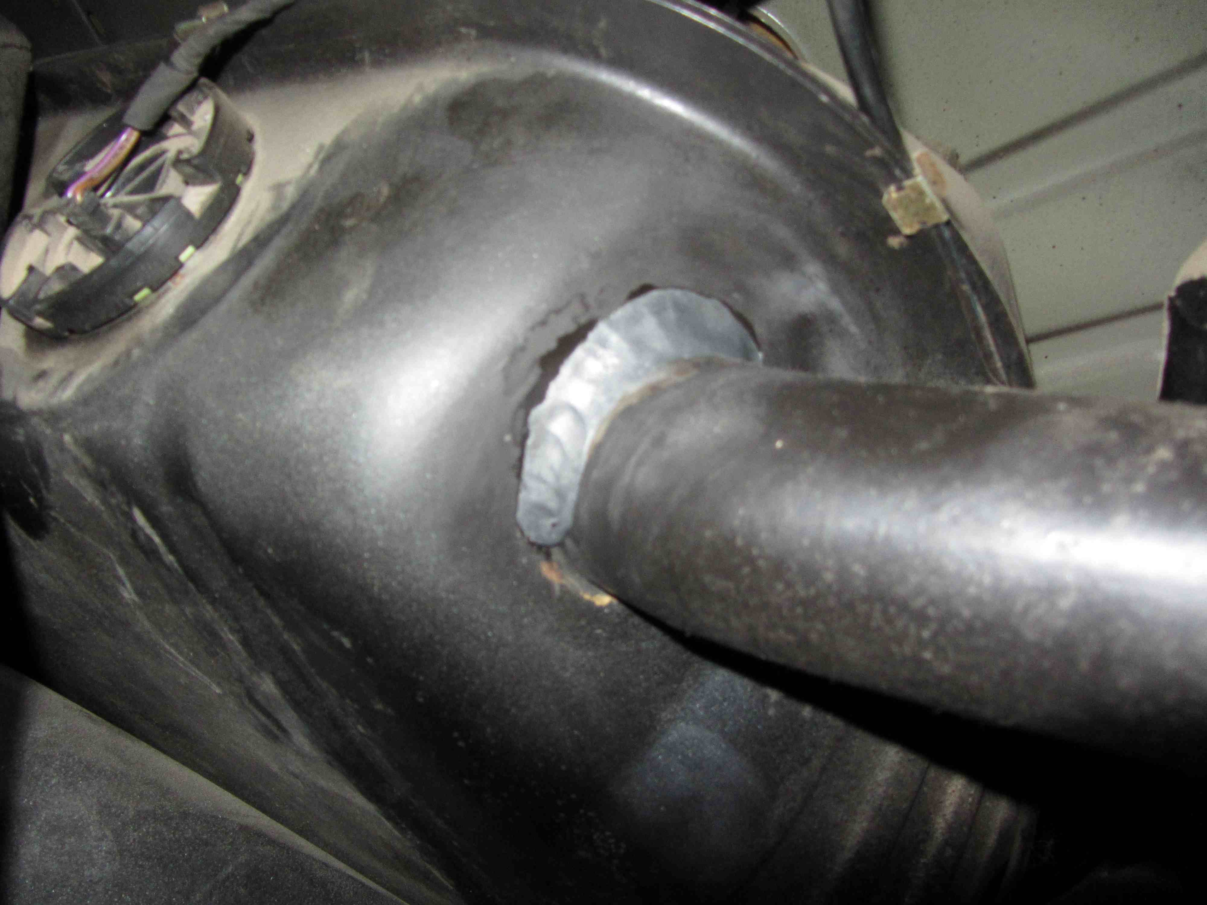

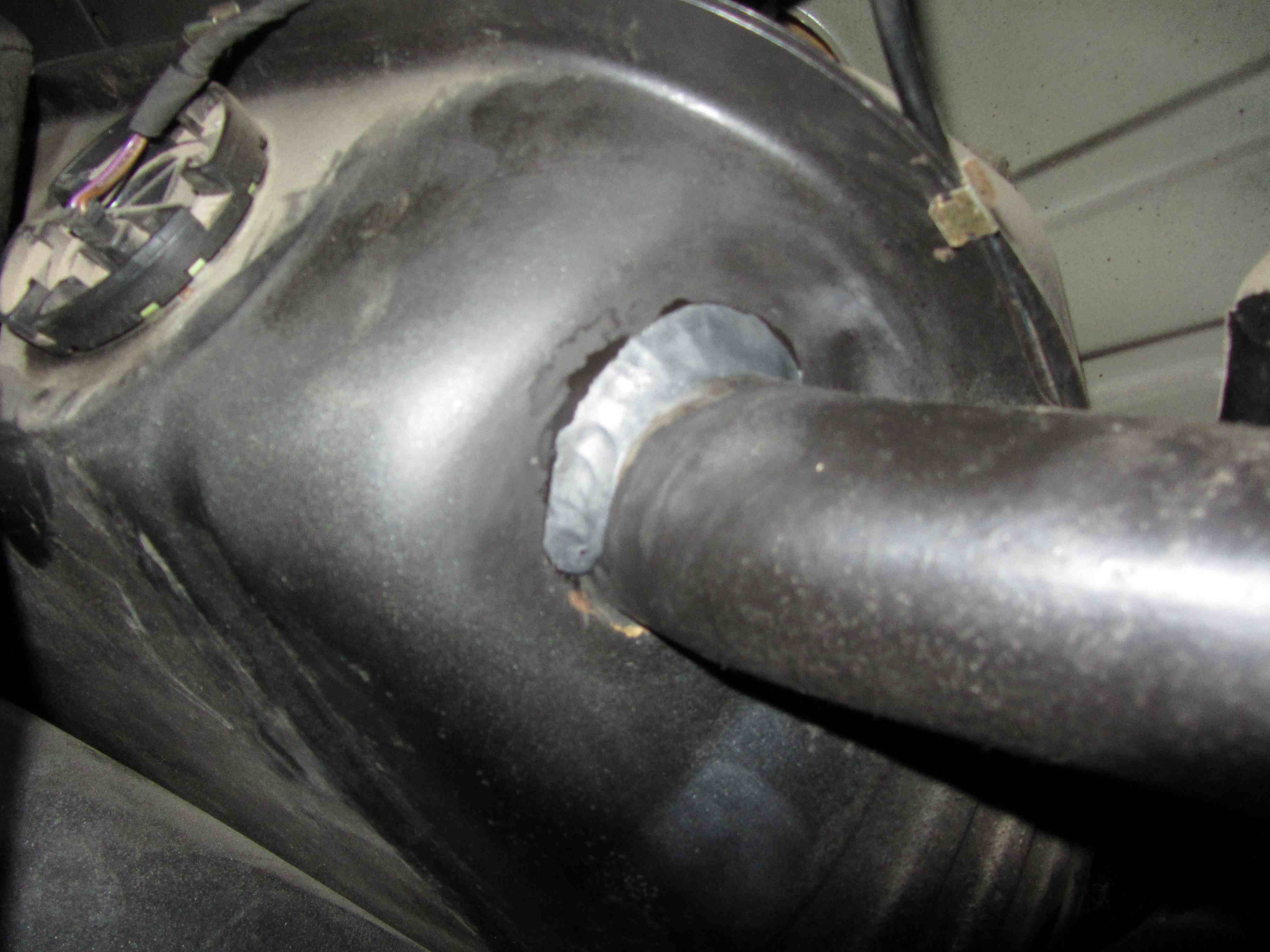

Володя, а с чего ты взял, что бак снят??? Еслиб так, то я и заварил бы и запаял!!! Только он давно стоит((( Снят был полгода или год назад, когда трубка обратки отвалилась!
А про то что получилось...пока не пишу, потому что и самому не нравятся все эти замазки! Но уж больно лениво опять снимать, выпаривать...
Как я написал первый вариант все равно подмокал (на фото), потом переделал на другую, которая вроде пластичная (на фото 2) , вроде держит пока (фото 3), но посмотрим, что покажут морозы, а потом оттепель! Так что окончательного результата пока нет, а то, что пайка надежнее я конечно понимаю)))

Неее, мужики....., если вы про пайку оловом, то этого я не собираюсь делать!!! Если уж паять, то только горелкой и высокотемпературным припоем, это типа легкой сварки, а паяльником - это фигня!!!
Володя, а паять можно в любом положении (все зависит от квалификации сварщика :D ...), только при этом все равно выпаривать надо или заливать водой и сварного в багажник засовывать :D . Проще снять, а вот это пока лениво! ;)

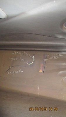

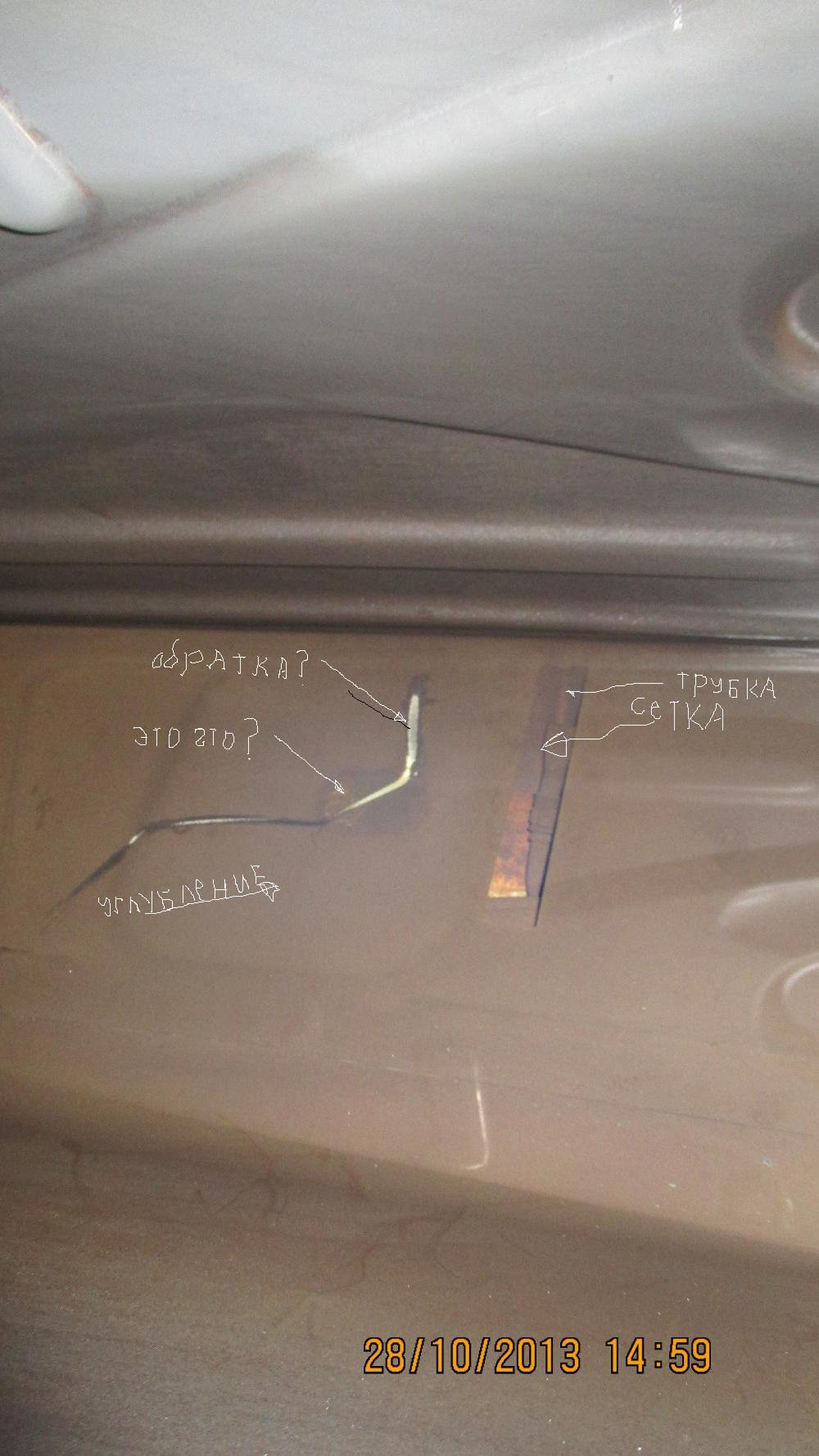

Доброго времени суток всем..Машина ауди 80 ,б3, 1989.г , РМ.
Чистил датчик уровня топлива, заглянул в бензобак.Откуда такой налёт белый на баке, и можно ли его как-то почистить?Не особенно он оттирается. И подскажите назначение трубок в баке.Вижу трубка идёт по низу бака и потом куда-то по стенке вверх поднимается.Я так думаю что это обратка.Так же по центру бака какое-то углубление, там видна трубка, Это подача?
И что за трубка с сеточкой рядом справа этого углубления?
Что-то никак мне с Радикала фотки не получается загрузить.
