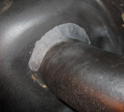

ДОКЛАДЫВАЮ!

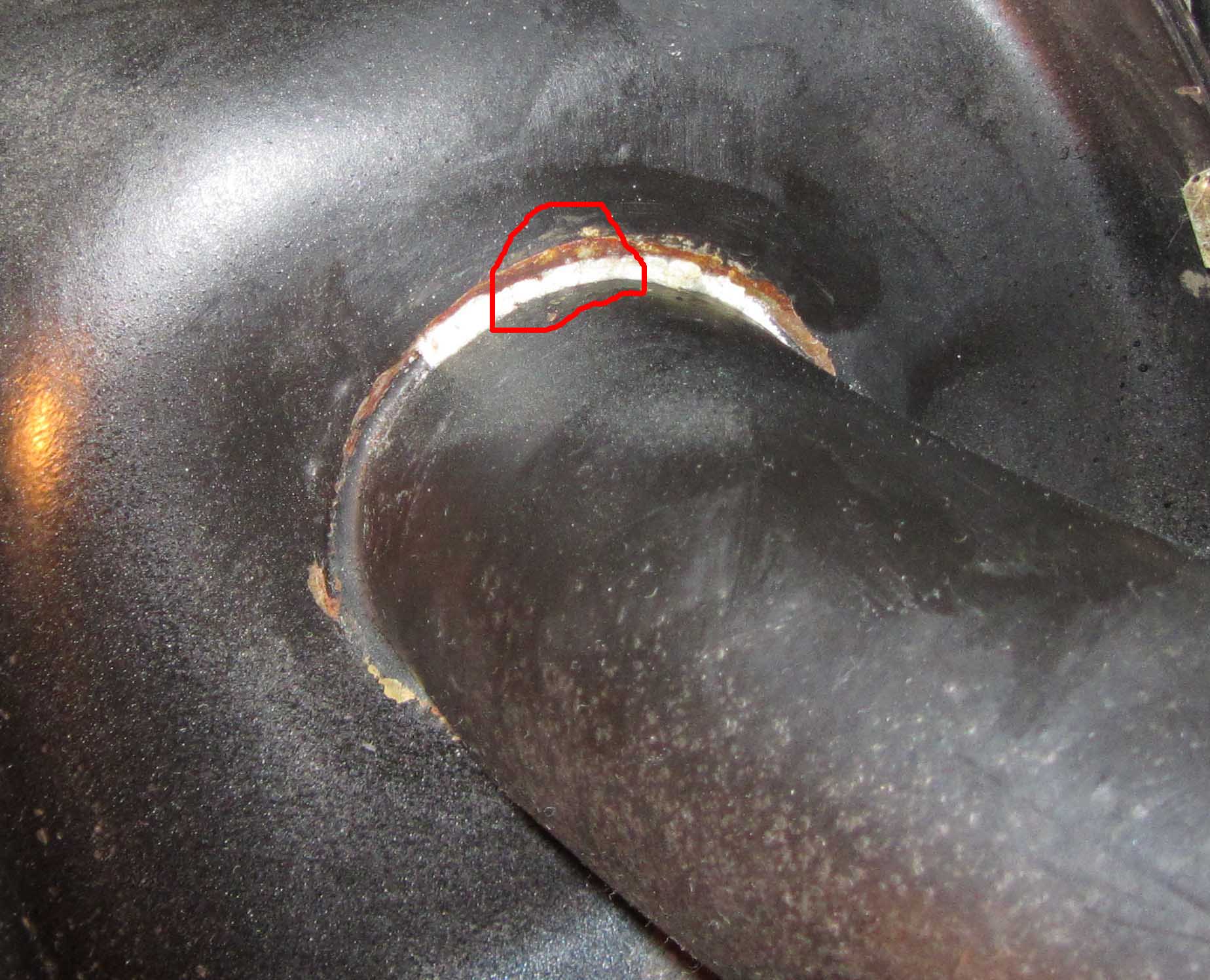

С местом определился - около сантиметра на самом верху стыка горловины с баком подмокает, ну а потом очень медленно разрастается (скорее всего там точечный прокол...отметил на фото 1 ).
Раздумывал, чем замазывать и вспомнил старый дедовский способ - хозяйственным мылом!!! Даааавно читал в советах бывалых, но самому испытать не приходилось, ну не текли у меня баки!!! В обед протер все, покачал - течет именно наверху, снова протер и слегка смоченным заостренным куском хоз. мыла натер место стыка! После работы глянул, все сухо, покачал - сухо. Поехал искать холодную сварку. Хотел найти АЛМАЗ, которую показывал Сергей - ага ЩАСА!!! Когда именно это хочешь , хрен найдешь!!! Нахвалили какую то другую (конечно ту что у них есть!!!) это мировой лидер и т.д. и т.п. Специально для радиаторов и бензобаков...!!! Решил, что хрен с ним пусть будет мировой лидер, правда не понравилось, что эта колбаска от мирового лидера имеет все же эпоксидную основу. На фото 2 ( с таким же успехом можно было и Поксипол использовать, который в бардачке томится...)
Пока ехал в гараж позакладывал в поворотах, чтобы бензин покачался хорошо!!! Приехал в гараж - полез к баку - ВСЕ СУХО!!! Так что бывалые не обманывали... и мыло хорошо держит!!!

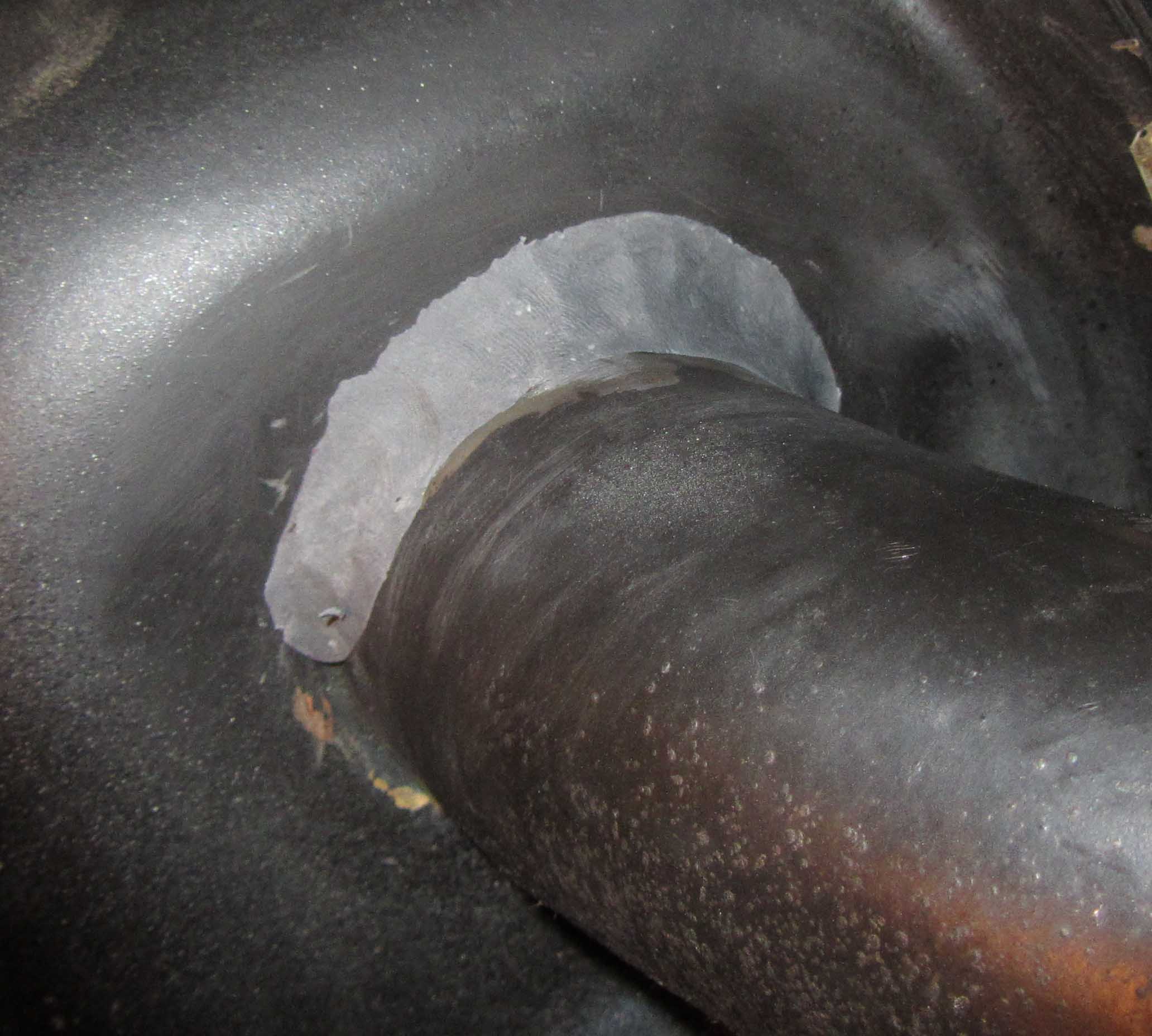

Дальше зачистил краску, выковыривать мыло из щели не стал, что наждачкой снялось-то и снялось. Размял кусок колбаски вдавил как мог и замазал. Не стал делать по всей окружности, чтобы увидеть, если вдруг из под холодной сварки потечет. На фото 3
Вот так. Дальше будем посмотреть, как будет держаться!
А про мыло, как аварийный вариант - возьмите на заметку!!!

Кстати сегодня увидел над замазаным местом небольшое пятнышко... пока немного, но уже есть...подождем. Значит эта холодная сварка не легла полностью в щель.
