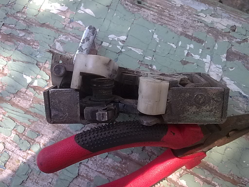

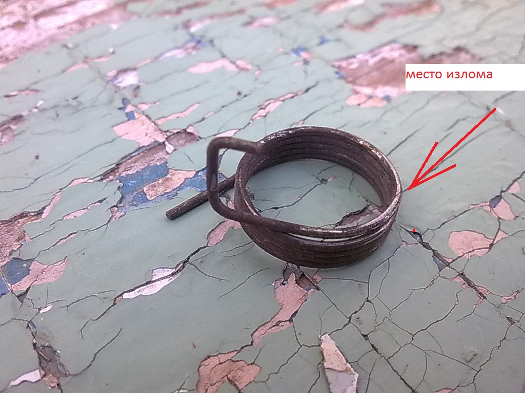

заправился на заправке,сел в машину вместо привычного закрывания двери звонкий удар по средней стойке.выяснилось что собачка не вернулась на место и бьет по штырю в стойке.При разборке замка выпал маленький кусочек пружины.поступил так:

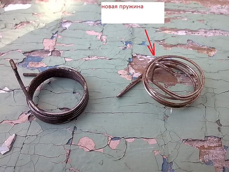

аккуратно подцепил пластиковую "начинку"замка отверткой и аккуратно поворачивая поднял пластик ,затем немного поднял со второго штыря чтоб можно было извлечь обломок пружины(совсем вынимать пластик не стоит).По сломанной пружине сделал новую из сталистой проволоки(такой же толщины проволоки не нашел по-этому сделал в две),и потихоньку запихнул на место,далее вставил назад пластик,вычистил всю каку и поставив резиновое уплотнение установил замок на место.
