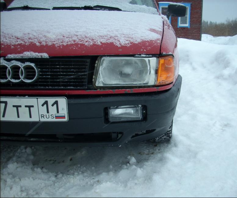

Миш можно греть кускок пластика феном сильно сильно и намазывать,а потом лишнее наждачкой убирать...
у меня другая проблема была: нехватало кусков пластика и я вплавлял сетку и утапливал её на 3-4 мм...получалась как бы маленькая выемка...еслибы снутри внутренностей небыло,то я бы сетку вплавил изнутри....а потом на лицевой стороне поджигал пластик и он горит и я горящим размазывал...и так несколько слоев пока не вывел "заподлицо"...в некоторых местах жег и капал....ну а потом брал шпатель маленький,разогрел феном его,потом ставил на бампер(фен не убирал) и вел по шву и где были неровности он сглаживал.....а потом уже наждачкой,наждачкой,наждачкой.....и вот что в итоге
бампер.JPG [ 58.93 КБ | Просмотров: 7131 ]
