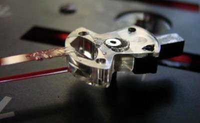

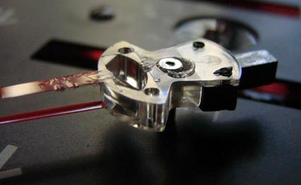

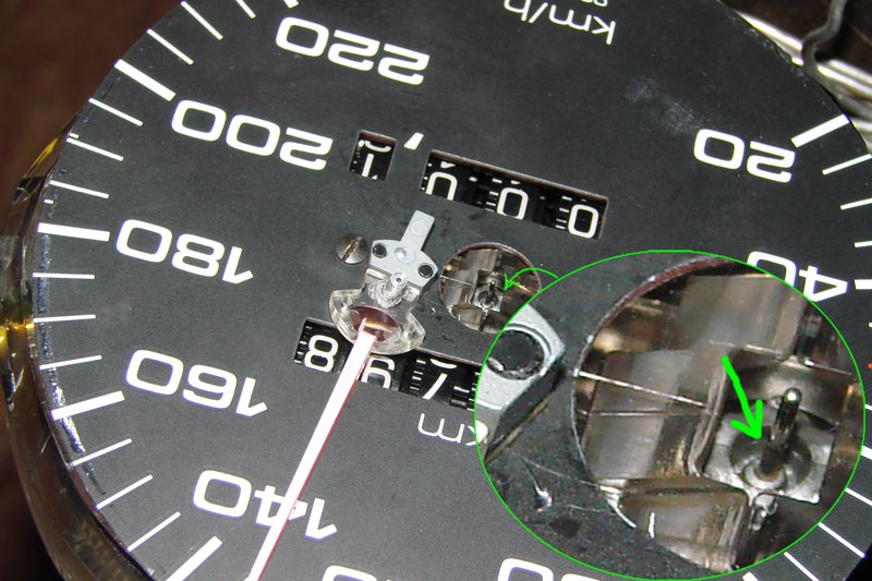

Изображение ИзображениеИзображение
Высота зуба 1 мм

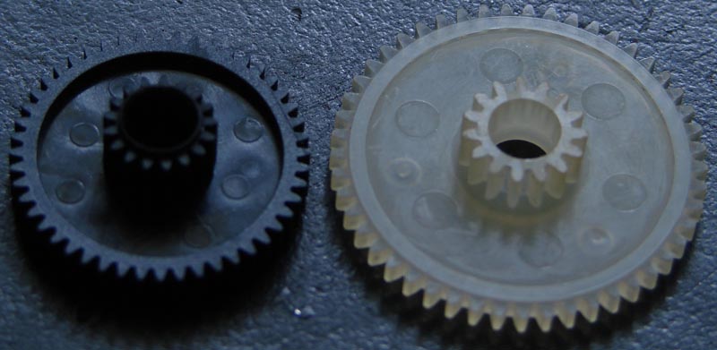

Кароч CDRW дисковод NEC NR-9100A. Привод головки. Фото попозже кину. Вродь такая ж, тока по центру отверствие 4,5 мм а не 2 (на фото слева)
Не уверен про шансы найти такой, ибо выпущена железка в 2002 году.
Там же, только уже в приводе лотка ещё одна (на фото справа), ток диаметр по зубьям у неё 8,5мм где то, и сами зубцы пошире. Но их то же 15 =)

Вроде подошла. Левая. Кстати я для пущей похожести на оригинал её разрезал на 2. Теперь приятелю ещё помогу =)
С центральным отверстием разобрался красиво: носик двухкубового шприца одевается достаточно плотно на шток, а шестерня достаточно плотно на него. Осталось только отрезать кусок носика по размеру =)
Работает!!! До работы 6,8км!!! =)

Позавчера вставил вторую половинку найденной шестерёнки приятелю - нифига не заработало. Все контакты прозвонил, все деталюшки проверил, маторчек звоницца, а не прёт. ТАк что не ждите 100% результата. Не загоняйтесь
Комментарий к файлу: На той, что с часами, стрелка оттянулась пальцами на ура! Осталась торчать ось.
0783199.jpg [ 121.54 КБ | Просмотров: 26102 ]
Комментарий к файлу: А на той,, что с тахометром нет. Отломил нафиг. Отсюда совет: СНИМАЙТЕ КРЫШЕЧКУ,
2704304.jpg [ 17.91 КБ | Просмотров: 26102 ]
Комментарий к файлу: ГРЕЙТЕ ПАЯЛЬНИКОМ ОСЬ ДО РАЗМЯГЧЕНИЯ, и только тогда снимайте стрелку.
2018589.jpg [ 20.58 КБ | Просмотров: 26102 ]

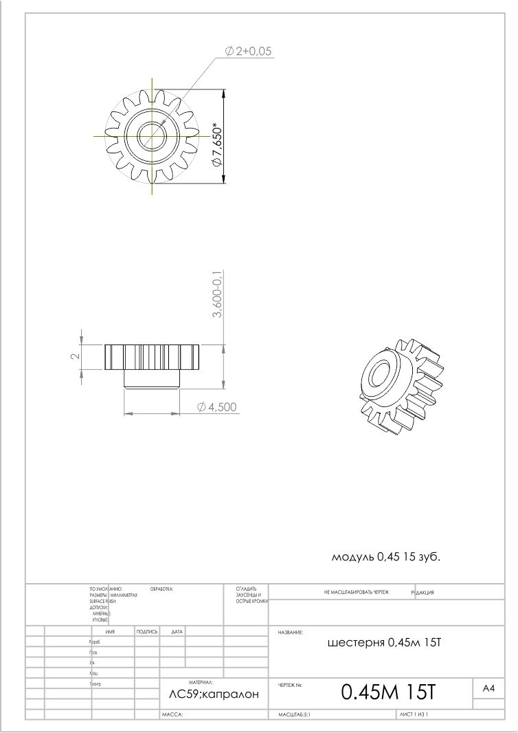

Вот сегодня наконец принесли после 2 месяцев ожидания эти шестернки, изготовленные из латуни. http://photo.qip.ru/users/nikell/115547233/144461767/ Буду пробовать, как станут и как будут работать. Надеюсь что латунь уж ломаться не будет (если чего другого не поломает :lol: )!
эскиз шестеренки.JPG [ 70.92 КБ | Просмотров: 25849 ]
