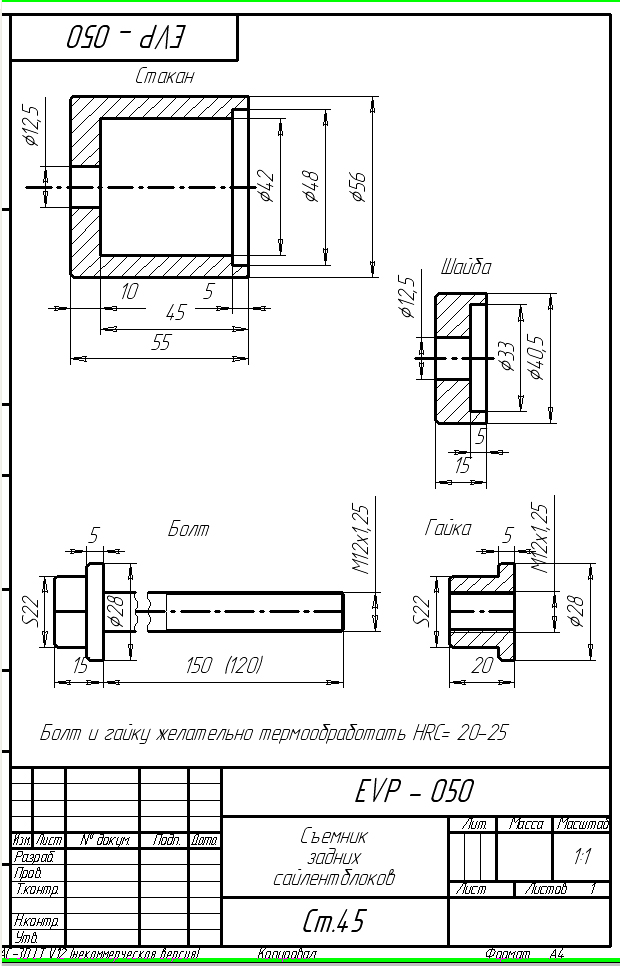

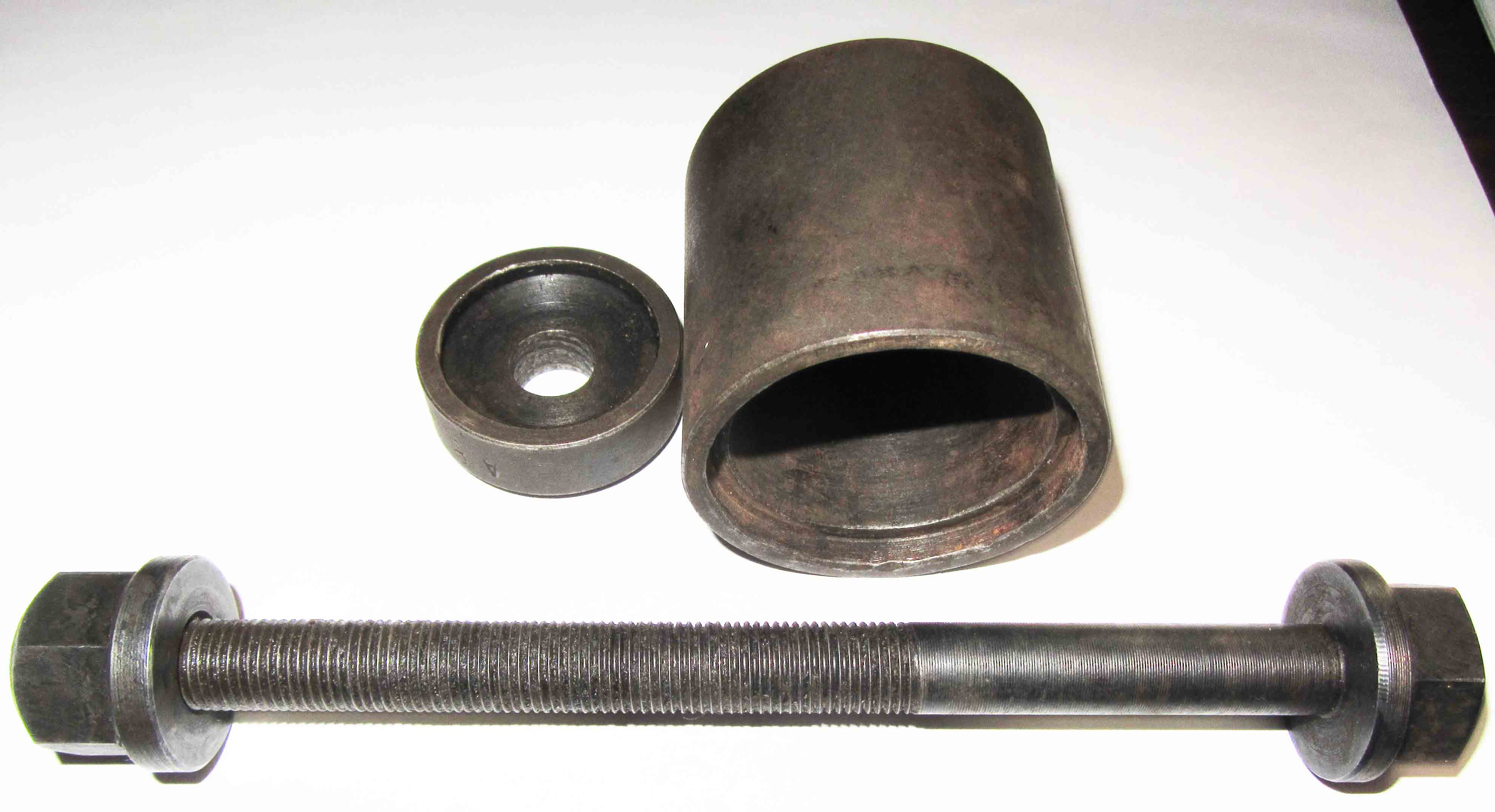

Ну вот нарисовал я эскизик
"съемник для задних сайлентблоков"
