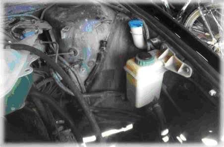

1) Домкратом поднимаем машину, что бы оба передних колеса свободно висели в воздухе.
2) Откручиваем и убираем в сторону расширительный бачек (ОЖ), что бы он нам не мешался.

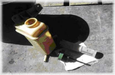

Фото 1

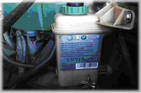

5) Подставляем емкость для старого масла и сдергиваем шланг, сливая жидкость из бочка и
шланга идущего с рулевой рейки.
Фото 2

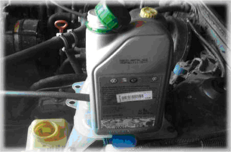

9) Отцепляем бачек ГУР и промываем его, фильтр лучше промыть в бензине и продуть
сжатым воздухом.
Фото 3

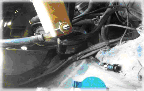

10) Устанавливаем обратно бачек ГУР, использую новые хомуты, что бы не было в дальнейшем проблем с ними.
Фото 4

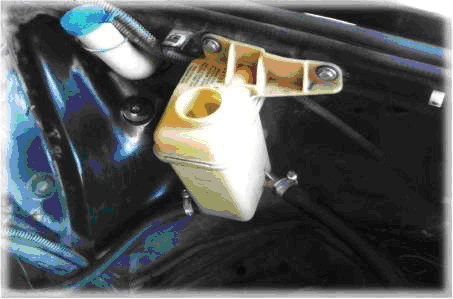

11) В ГУР Audi 80 используется масло G002000, но в настоящее время оно снято с производства и заменено маслом G004000 M2 (1 литр). Заливаем масло до отметки MAX (максимум).
Фото 5

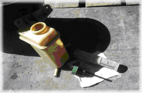

15) Заводим двигатель и вращаем руль, прокачивая окончательно систему. Обязательно
смотрим на уровень масла в бачке ГУР.
[color=black]Фото 6
[/color]16) Заводим двигатель и вращаем руль, прокачивая окончательно систему. Обязательно
