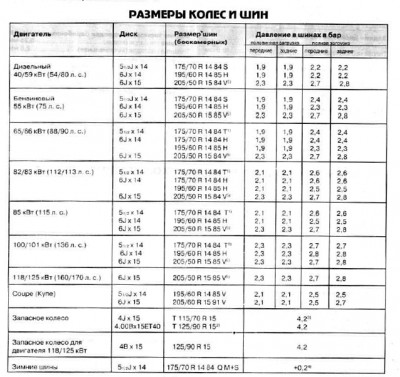

2) Хочу поменять резину , купить новую летнюю( т.к. корт лопнул на старой и она плохая) но сзади колеса стоят с цифрами 185 на 70 вроде , а спереди меньше 175 на 60 ...может с цифрами наврал, но интересно какую резину можно ставить, чтоб она не цепляла спереди. Радиус 14

Завод, вроде, 175/70 рекомендует. Но ставить, естественно, можно и других размеров. Вот поиграйся. http://shinteh.com.ua/shinnyy-kalkulyator Над левым колесом вводишь стандартный размер резины и диска, а над правым - какой хочешь размер. Рисунки колес изменяются сразу, на глазах. Ниже пишется, подходят размеры или нет и пр. В самом низу таблица заменяемости.

Макс, открой любую книгу и посмотри - это есть везде!
Размеры колес.jpg [ 248.99 КБ | Просмотров: 8425 ]
я посмотрел сейчас стоят сзади 175\70 а спереди 185\60 ...хочу 175\70 вроде по таблице подходят.
