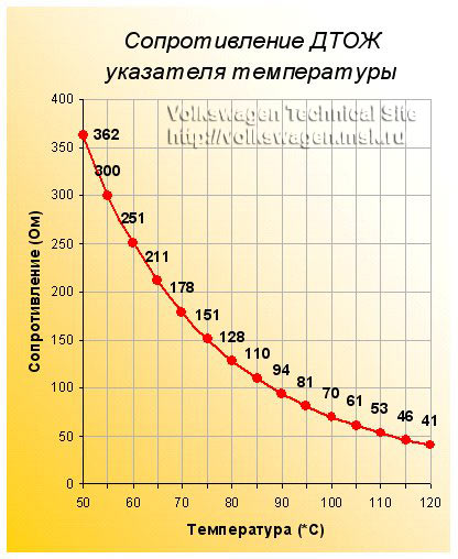

#8     Re: Что-то не работает. Знаю, как выглядит, но что это? 24 янв 2014, 02:34
player 1 писал(а) :
А почему датчик не трогать? Я просто предполагаю, что датчик сдох и врет.
Какой датчик ? На JN их 4 штуки . На ДТОЖ мозгов есть график зависимости сопротивления от температуры (лежит в тех. информации ) и если он попадает в него то замена ничего не даст .На приборку тоже имеется график и действия такие-же .Нужно замерить реальную температуру прогретого мотора а потом делать выводы . При нормальной работе термостата сначала медленно греется верхний шланг от мотора к радиатору и лишь спустя 15 мин примерно должен начать греться нижний (без печки!).
график датч приборки.jpg [ 45.55 КБ | Просмотров: 9797 ]
