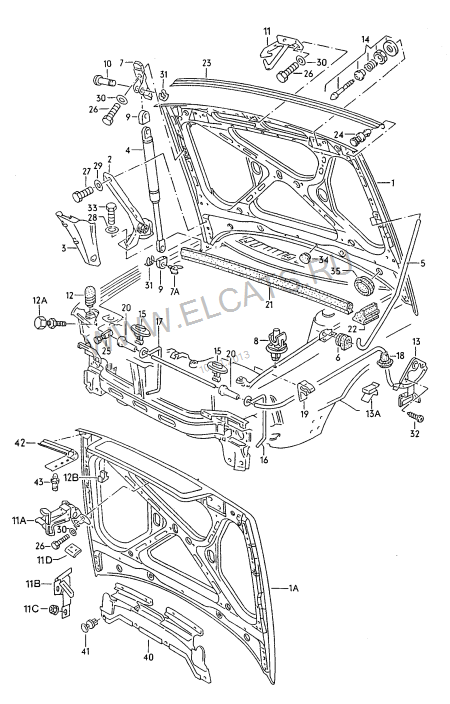

Оборвался трос. достать из рубашки-достали, но как за него не дёргали-бесполезно, капот не открывается.Кое как открыли…вопрос…есть ли схема или как правильно должен проходить трос от самого начала?
#2     Re: Трос открывания капота 10 ноя 2013, 19:32
Алён под капотом два уха(№17) замков,одно ухо тянет сам трос,а второе рубашка,вот и получается если рубаха(уже в салоне)не упирается в крепеж ТО капот не откроешь

спасибо. на сколько мы с мужем поняли-у нас детальки №20 рассыпались....и по этому тросик висит непойми как,из-за этого и не поняли где оно и как правильно должно проходить)
#4     Re: Трос открывания капота 10 ноя 2013, 20:21
теперь разберётесь,капот открыть 5 сек и без троса вообще

РЕБЯТА, а проверте вы его с самого начала, там периодически вылетает один из болтов, который держит крепление рычага открытия капота, который находится в салоне.
