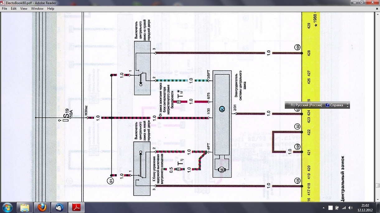

#2     Re: не работает центр. замок 12 дек 2012, 20:05
блок управления ЦЗ как раз находится в одном корпусе с компрессором. подходит к нему 5 проводов.вот схема:
цз.jpg [ 243.08 КБ | Просмотров: 6614 ]
evgenij_sar:
Саранск
Сообщений: 123
07 дек 2012, 16:53
#3     Re: не работает центр. замок 12 дек 2012, 20:19
неа... к сожалению у меня работал он с двумя проводами от компрессора, что очень странно. все закрывалось и открывалось через ЦЗ, смотрел в то время компрессор было всего 2 провода... сломал всю голову. пишут везде так же что блок нахожится в компрессоре, но от куда у меня тогда отрезанный провод многожильный????? причем разбирал сам компресор там никаких схем нет... обычный движок и от него два провода

#6     Re: не работает центр. замок 12 дек 2012, 21:17
evgenij_sar писал(а) :
есть предположения что был отрезан многожильный провод от компрессора, т.к. от него идут самоедльные провода белого цвета. из компрессора извлечена не рабочая схема центр замка, а функцию центр замка исполняла сигналка APS. Допустим... но почему тогда сейчас она не выполняет эту функцию.... не понятно
Женя поясни, что то не пойму?!
Сигналкой у тебя все закрывается и открывается нормально, а не работает от ключа в передних дверях что ли?
