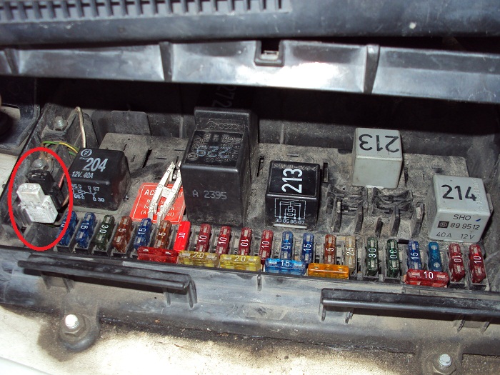

Спасибо за ответ еще один вопрос: сегодня был в двух сервисах диагностику ВагКомом произвести не смогли у меня походу срезана фишка для подключения, правильно я понимаю она должна находиться внизу с водительской стороны, там есть похожее место под нее но ее самой там нету, машина 1994 года?
#4     Re: ДПДЗ или нет? 01 ноя 2012, 21:08
Евгений, да нет диагностический разьем на АВК находится в коробке там где предохранители. Смотри фото
DSC01449_.jpg [ 181.68 КБ | Просмотров: 3538 ]
