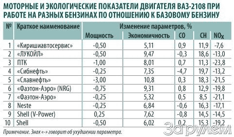

Да и вот цифровые оценки
http://www.benzinvpitere.ru/content/view/453/48/
бензин.gif [ 51.03 КБ | Просмотров: 6269 ]

Сергей не знаю осадок не приятный, вечно думать эти плохие, тут бандиты, там фины.....Как в анекдоте старом "А я тут бегаю не знаю кому деньги отдать!" Валерий вот в вкладку выложил, живет в "ногу" с бензином буду теперь ориентироваться. Только вот "Газпромнефть" нет, рядом с домом заправка. А Славнефть-падший ангел.
