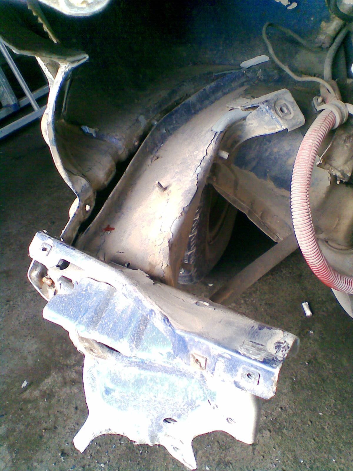

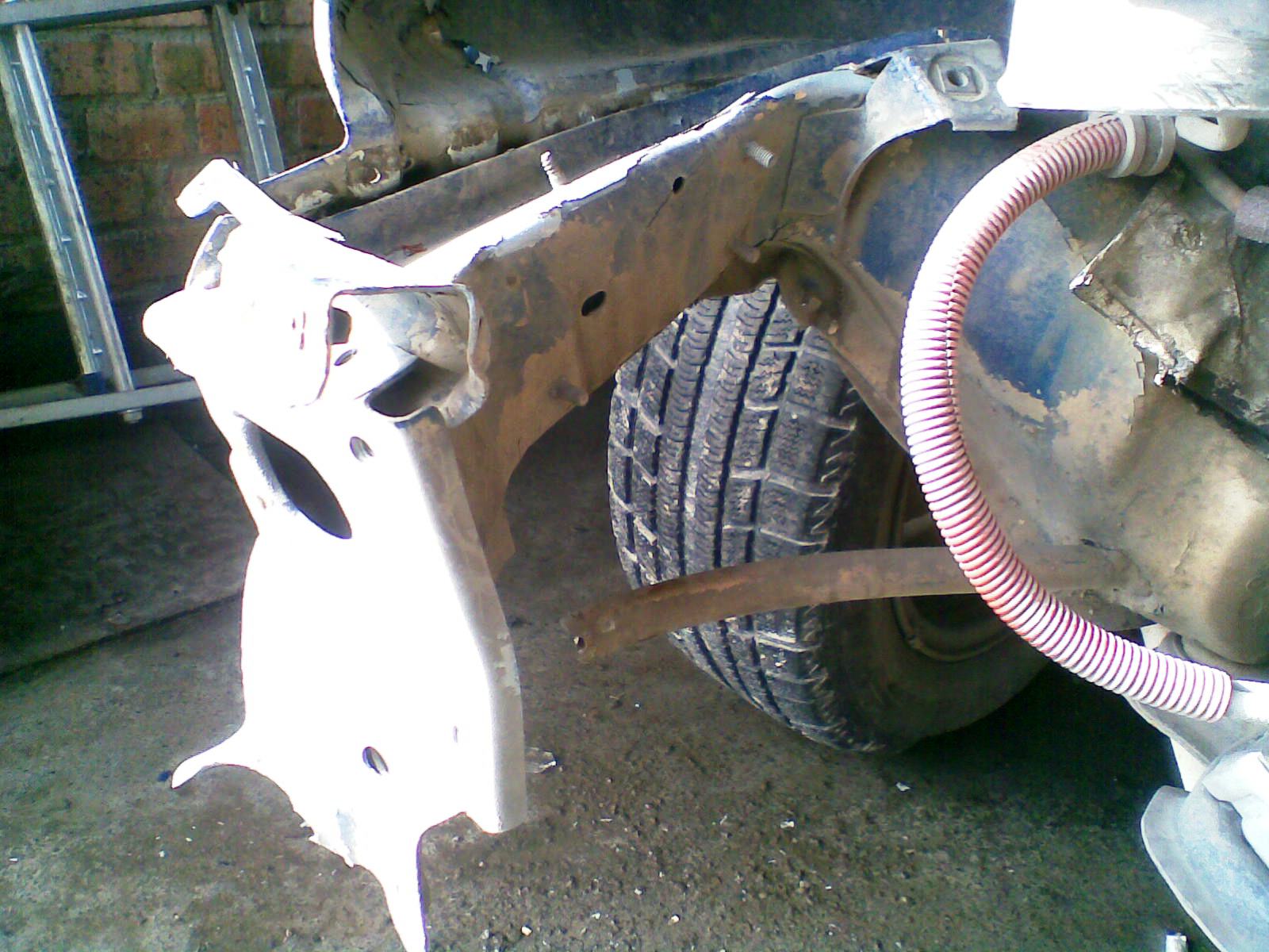

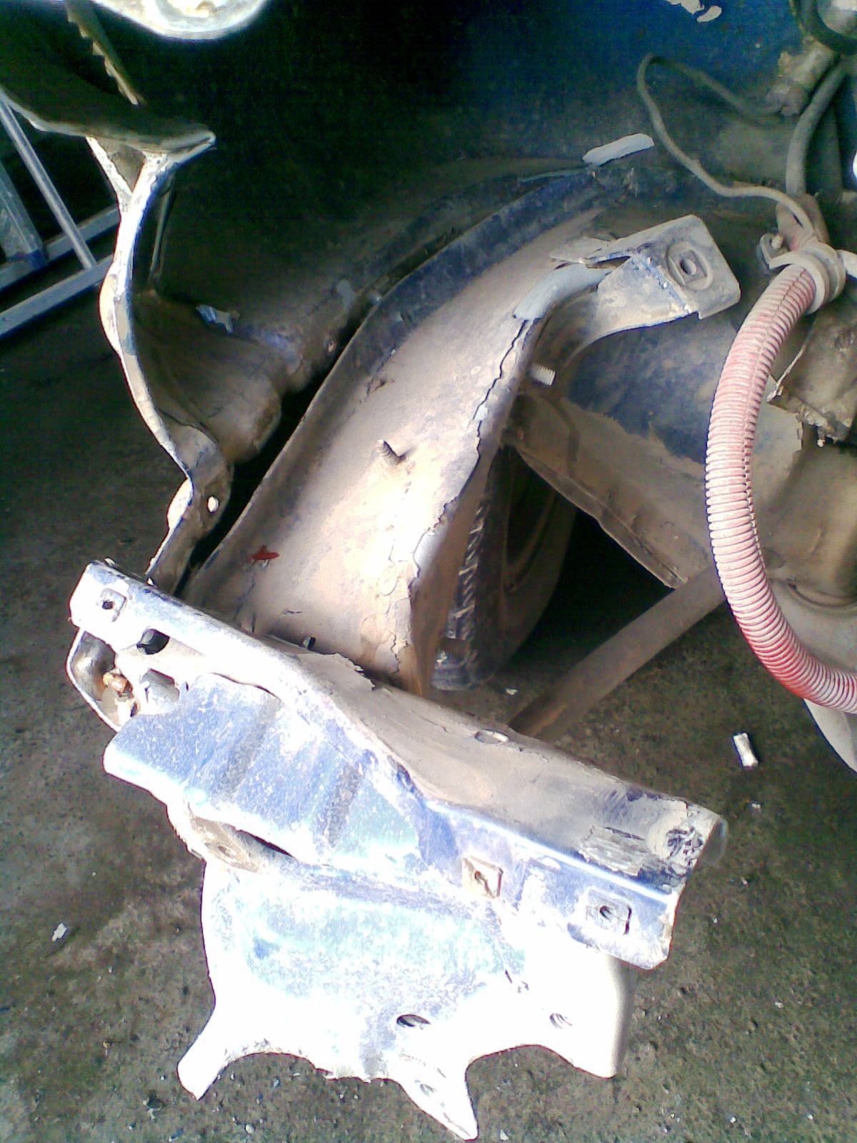

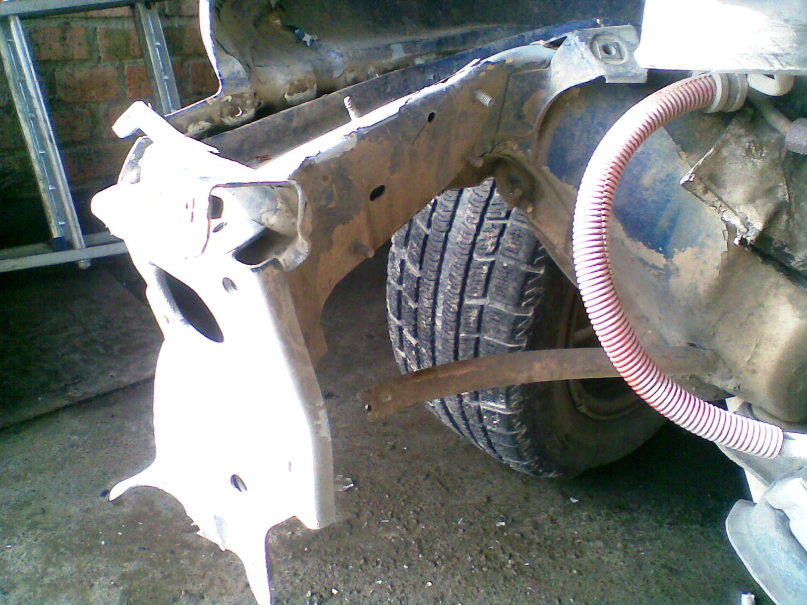

Доброго дня суток Всем повелителям четырех колец!
Глупая авария (умных наверно и не бывает), на перекрестке ехал по главной, с примыкающей грузовичек вылетел (говорит дедуля - : НЕ ЗАМЕТИЛ), "влетел в колесо водоканальской аварийки - Итог - ему повреждений нет и 200 руб штрафа, мне - нет "мордочки". Но не суть - поврежден (согнут) лонжерон со стороны пассажирского сидения.
Возможно восстановить не вырезая всю часть??
машину люблю и уважаю = о продаже речи не идет!

В принципе можно, аккуратно отожми домкратом и поработай молоточком
#3     Re: лонжерон Ауди 80 (В3) авария... 16 мар 2011, 19:39
Я бы так и сделал..

Эта часть лонжерона отвечает за связку крыло-фара-бампер-капот и её корявое восстановление приведёт лишь к тому, что не будут сходиться зазоры. Подрамник крепится ниже, но в любом случае лучше проверить сход-развал на стенде, чтобы понять, сместился ли подрамник, и соответственно погнулся ли лонжерон у основания.
Цитата:
блин такое дело аланжерон жумаю молоточкомнеобойтись
Тут полностью согласен, такую деформацию молотком не исправить, как минимум нужны упоры и домкрат. И посмотри левый лонжерон, такие повреждения на правом не могли не сказаться на левой стороне, наверняка также нужна рихтовка.
