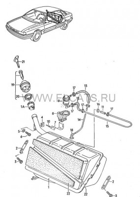

когда заправляюсь, стал наблюдать, что при заправке скопившийся воздух в баке выстреливает бензин, с чем это может быть связано?
#2     Re: Бензобак 27 янв 2013, 09:04
Забито вентиляционное отверстие.

Шланг вентиляции выходит внизу около колдуна. Посмотри, может грязью забилось. Может ещё что то. В общем надо копаться. Тут трудно однозначно сказать. Но по признакам нет вентиляции.
#5     Re: Бензобак 27 янв 2013, 15:22
вот схема для наглядности
бак.jpeg [ 43.69 КБ | Просмотров: 5414 ]
а можешь ссылочку кинуть где взял фото????
#7     Re: Бензобак 27 янв 2013, 15:44
Макс ну ты вообще! на схеме же адрес написан!
#8     Re: Бензобак 27 янв 2013, 16:56
Макс 92 писал(а) :
ссылочку кинуть
прямо по центру скрина написано
www.elcats.ru
это электронный каталог запчастей, зайдешь разберешься,если есть инет и нет ЕТКА.
