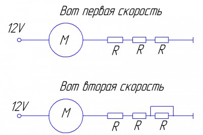

Игорек, ну вот этого я не пойму??? Видишь ли, если обрыв какого то из первых двух резисторов, то цепь то обрывается и будут работать только выше, (заставил все таки лентяя рисовать :D ...) Вот смотри, на второй скорости переключателем закорачивается один резистор, сопротивление уменьшается и скорость вращения увеличивается, дальше плюс еще один коротится, скорость еще больше, а потом все три коротятся и тогда полное напряжение 12 В прикладывается к двигателю напрямую - максимальная скорость. Так понятнее?
Схема вентилятора печки упрощенная.jpg [ 134.61 КБ | Просмотров: 4212 ]
