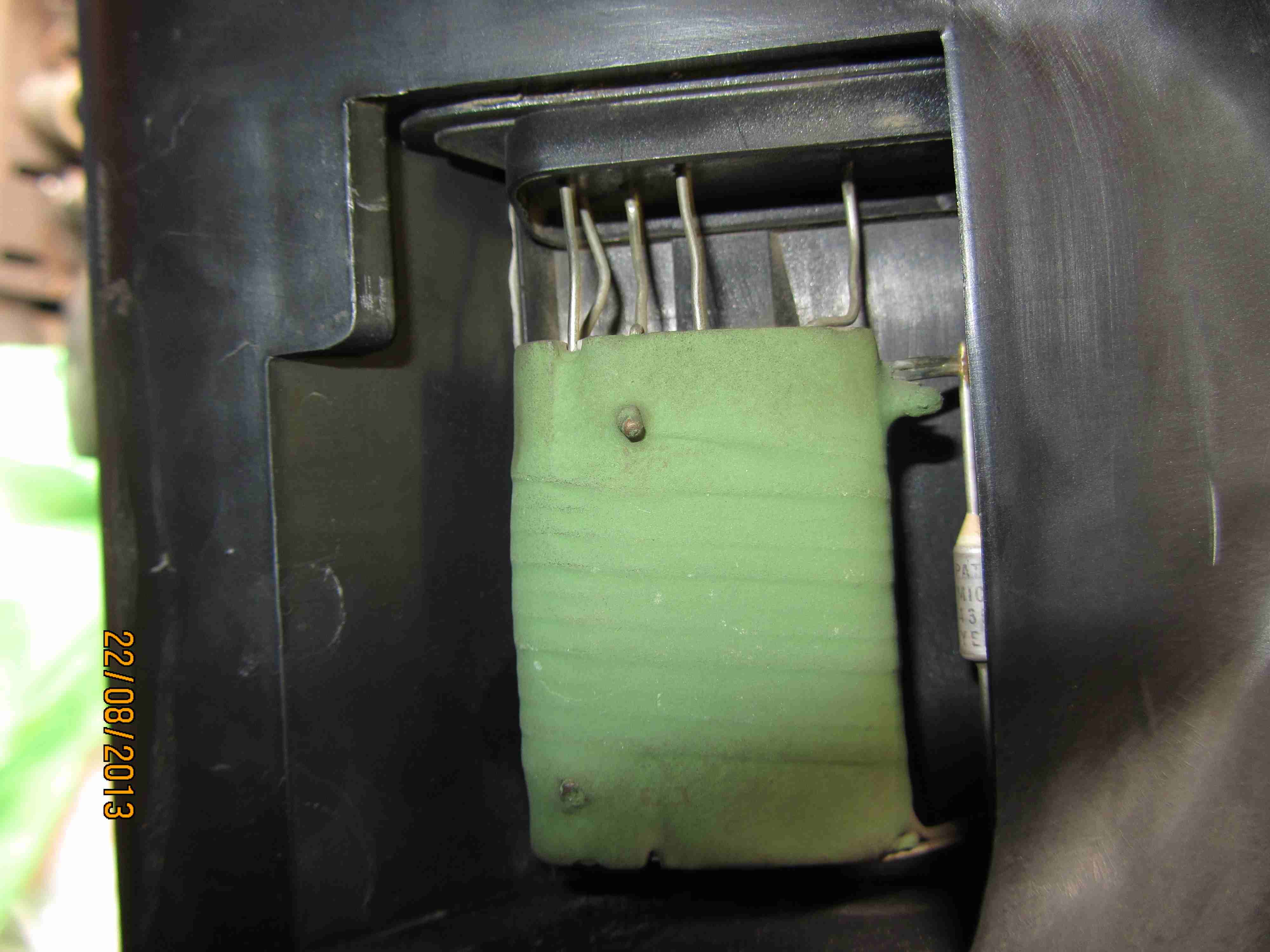

Завтра проверю. У меня там всё разобрано. Вчера отказала вторая скорость. Первая дует. На второй продолжает дуть так же, как и на первой. На третьей больше. На четвертой ещё больше. В чем проблема ? Резисторы целые.
#36     Re: переключатель печки 10 янв 2014, 21:43
Игорь, по тому, что ты описал - у тебя отказала не вторая, а первая скорость, т.е. закоротил первый резистор (либо проводка либо он сам пробит), тогда что на первой, что на второй будет одинаково, а дальше повышаться. Просто, если сгорит на разрыв второй резистор, то первой скорости вообще не будет, т.к. цепь на 1 положении будет разорвана.
Я конечно не измерял, но думаю, что резисторы там одинаковые, а раз так, то и при включении 1 скорости на них на всех должно быть одинаковое падение напряжения - измерь напряжение на всех резисторах при 1 скорости вращения( думаю там по 2-3 вольта должно быть на каждом) и если на 1 резисторе будет ноль, значит он пробит!

#38     Re: переключатель печки 10 янв 2014, 22:11
Может такая причина ?
:D :D :D Серега, мне это давно уже становится интересно, но у меня опять все не так, как на фотках по твоей ссылке!!! У меня нечему там коротить - вот посмотри! Но у Игоря то постарше, может у него и так, по логике неисправности то , как я и писал - похоже на коротыш!!!
Валера, ты считаешь, что я не знаю, как должна дуть первая, а как вторая ?
У резисторов разное сопротивление. Там и на корпусе написаны их параметры.
С той темой знаком. Ansko, по-моему, так и не нашел там ответа и решения. А у блока резисторов наружные проводки не соприкасаются. Это сразу проверил. Грешил на переключатель, может контакт плохой. На снятой колодке с блока резисторов к каждому контакту подключал один щуп, второй на массу. Мультиметр поставил на прозвон.Крутил переключатель. При установке каждой из скоростей связь с массой есть у каждого соответствующего контакта в колодке. Так что переключатель отпадает. И проводка от блока до массы.
#40     Re: переключатель печки 10 янв 2014, 22:21
Если первый резистор пробит, то на первой скорости будет крутиться ?
