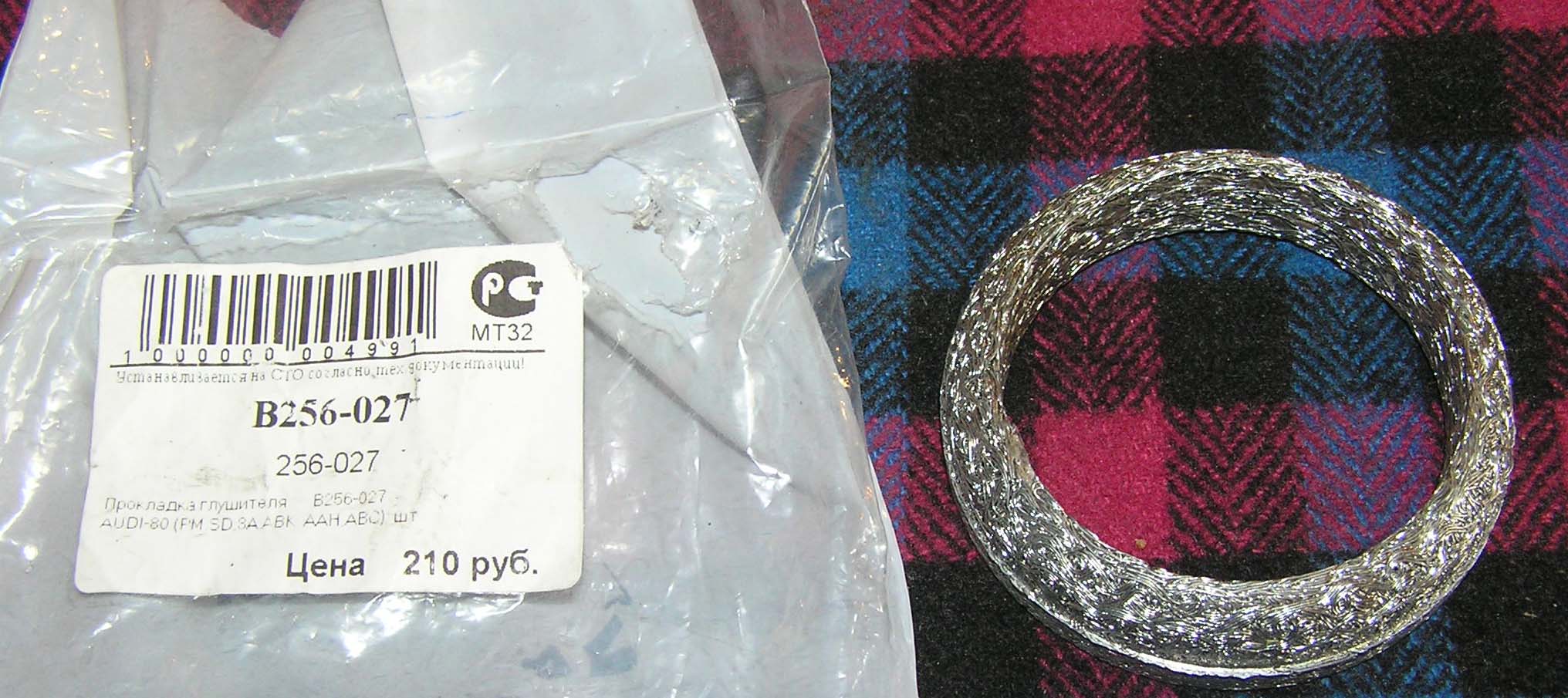

между ними кольцо
Артем, а вот у меня вариант без этого уплотнительного кольца!!! В магазине тоже утверждали, что точно должно быть...по каталогу и нашли мне вот такое, но оно по моим размерам и рядом не лежало!!! Может макаронник сколхозил на первых 70 тыс. км, но не думаю!

#33     Re: звон глушителя 16 май 2012, 21:07
Что тогда между трубой и резонатором находится?
#34     Re: звон глушителя 16 май 2012, 22:35
Ничего!
На штанах сферический фланец, на резонаторе ответный конусный и стяжка пружинами - все! Работает нормально - ничего там не сечет! Мы на работе постоянно такие соединения точим и на воду и на воздух и если все нормально выдерживается - то никаких проблем и без всяких прокладок!
Вот такое приблизительно - дальше накидная гайка еще или прижимной фланец, как у нас.
