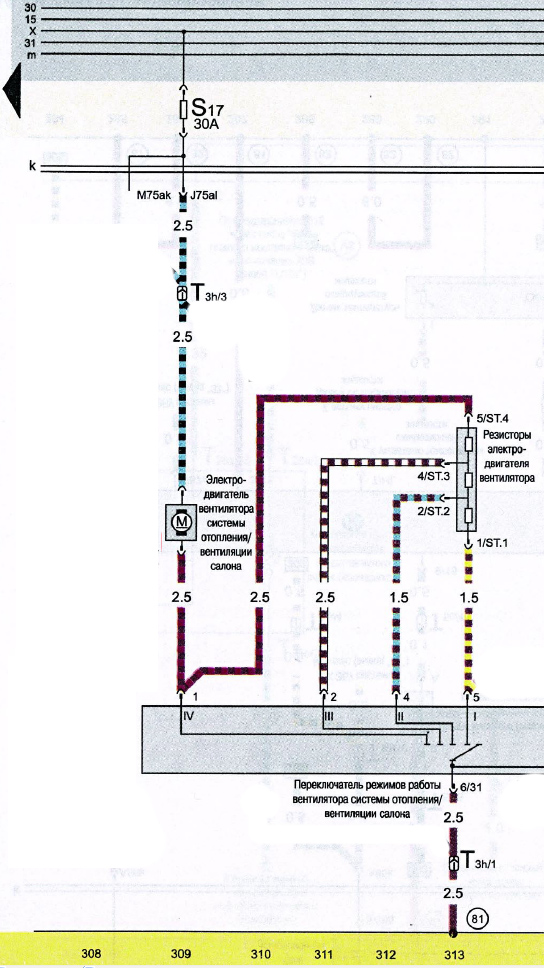

Наверно все таки щетки. Как думаете?
#22     Re: переключатель печки 10 янв 2014, 08:55
Вот с этим не согласен
Изложите пожалуйста доходчиво, а то с бодуна не понять! :D
#23     Re: переключатель печки 10 янв 2014, 11:18
Я про подачу на щетки напряжения для изменения скорости вращения, которое изменяем переключателем, подключая сразу 3 резистора, или 2, или 1, или напрямую. Так вот. На эл. двигатель с плюсового вывода АКБ приходит всегда 12 вольт. И эта подача тока остается одинаковой постоянно. А вот переключателем, подключая резисторы, мы изменяем массу ( её качество ). То есть улучшаем или ухудшаем сам контакт на массу. На четвертой скорости масса самая лучшая (прямая), на первой - худшая (через все резисторы). Но напруга как подводилась 12 вольт, так и подводится. Ведь блок резисторов подключен уже после щеток, после двигателя, в проводе на массу.
#24     Re: переключатель печки 10 янв 2014, 11:56
Игорь, извини, но это технически неграмотно! Последовательное включение резистора в цепь меняет сопротивление всей цепи, поэтому первое написание более грамотное с точки зрения электрика! А включается сопротивление перед массой или перед 12В совершенно неважно - электрически это одинаково!
#25     Re: переключатель печки 10 янв 2014, 13:28
Истина !
#26     Re: переключатель печки 10 янв 2014, 13:45
Ну, не проехало и не надо ! ;) Так что происходит при подключении резисторов ? Почему крутится быстрее или медленнее ? Сам процесс.

#27     Re: переключатель печки 10 янв 2014, 14:44
Хм. У меня вот работаю скорости 2 и 3) Что-то я с трудом могу понять, почему так. Если раньше в нем не покопались чьи-то очумелые ручки. Остается предположить, что дело в контактах - просто нет контакта на остальных. Может быть - дорожки посыпались.
Пока план такой - добраться до блока резисторов и прозвонить. Сначала цепь резисторов целиком, потом - все по очереди. Зачем там вообще терморезистор?
Игорек, ну работу то ты по сути все правильно описал, только в формулировках не электрика, а переводчика, извини... :D ;) Ну, давай распишем цепи, для тех кто совсем не знаком с электрикой.
Здесь нет ничего необычного, просто идет переключение цепей после мотора вентилятора:
На 4 скорости цепь такая:
Шина Х (+12 В) => T 3h/3 => Mотор М => точка 1 схемы => Переключатель режимов => 6/31 => T 3h/1 => точка массы 81.
На 3 скорости:
Шина Х (+12 В) => T 3h/3 => Mотор М => точка 1 схемы => 5/ST.4 => резистор => 4/ST.3 => точка 2 схемы => Переключатель режимов => 6/31 => T 3h/1 => точка массы 81.
На 2 скорости:
Шина Х (+12 В) => T 3h/3 => Mотор М => точка 1 схемы => 5/ST.4 => резистор => резистор => 2/ST.2 => точка 4 схемы => Переключатель режимов => 6/31 => T 3h/1 => точка массы 81.
На 1 скорости:
Шина Х (+12 В) => T 3h/3 => Mотор М => точка 1 схемы => 5/ST.4 => резистор => резистор => резистор => 1/ST.1 => точка 5 схемы => Переключатель режимов => 6/31 => T 3h/1 => точка массы 81.
Как видно из цепей начальная цепь до точки 1 схемы и конечная цепь от переключателя режимов везде одинаковая, а изменяется только количество резисторов включенных последовательно в цепь, что изменяет общее сопротивление цепи и регулирует тем самым скорость вращения вентилятора (чем большее сопротивление цепи, тем меньше скорость вращения). На постоянном токе скорость вращения двигателя изменяется регулировкой тока якоря, что можно спокойно делать переменным резистором, но т.к. мощность для переменного резистора велика, это сделано ступенями - включение постоянных резисторов переключателем.
Ну, я не знаю – так понятно всем? Уточняйте.
Схема вентилятора печки.jpg [ 246.35 КБ | Просмотров: 4319 ]
#30     Re: переключатель печки 10 янв 2014, 17:55
ТермоПРЕДОХРАНИТЕЛЬ --разницу улавливаешь? А 4 тоже не работает ? Тогда лезь в переключатель скоростей.
