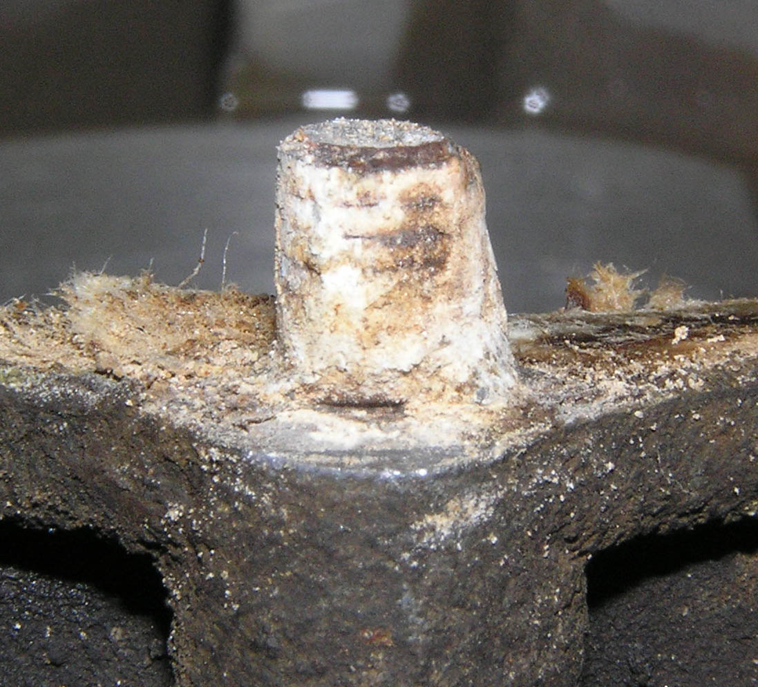

nikan писал(а) :
На холодную крутить конечно нельзя, т.к. они окислились в алюминии,
Окислились, это не то слово!!! :D Вот, Саня, посмотри, в каком они там виде. точнее, что от них осталось!!!

#26     Re: Помпе кирдык? 03 сен 2012, 21:18
Валера, жесть :)

#30     Re: Помпе кирдык? 05 сен 2012, 13:17
Не у меня не такие были. Мои по сравнению с этими , новые.
