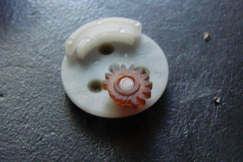

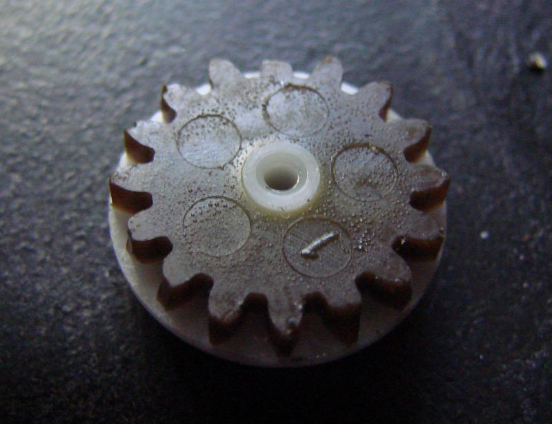

силиконовая, и пластмассовая с обратной стороны детали (тоже зубцы сточены по самое не балуйся)
Шестерни снял, буду искать, решил что б ничо не потерять скрутить всё обратно. Наткнулся вот на какую проблему:

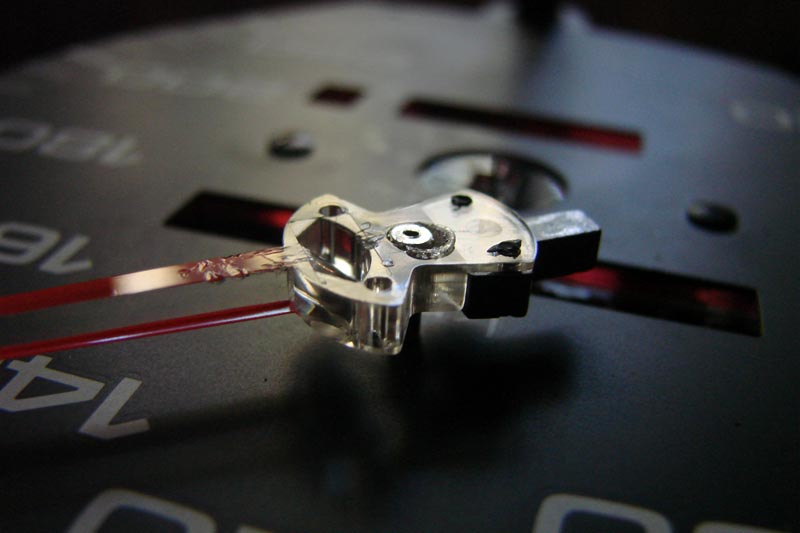

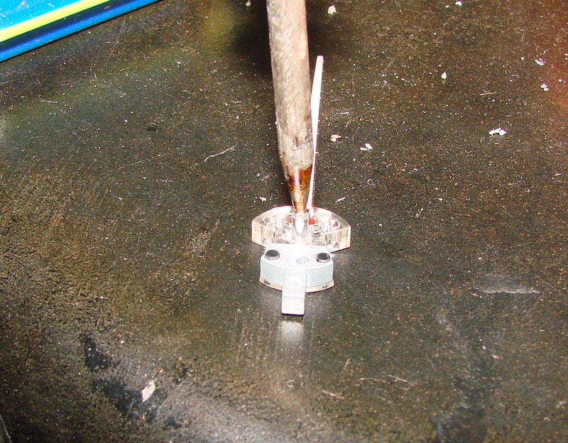

Издержки съёма стрелки с помощью паяльника. Поставить удалось лишь нагрев ось паяльником вот так, и крепко прижав к ровной поверхности (сама себя выровняла)
В результате получилось вот так:

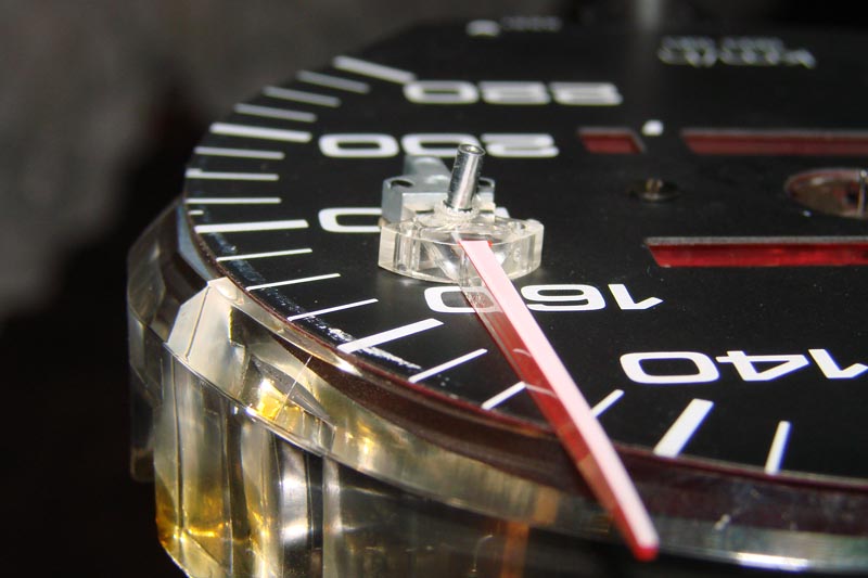

ну и крышечка сверху. =)

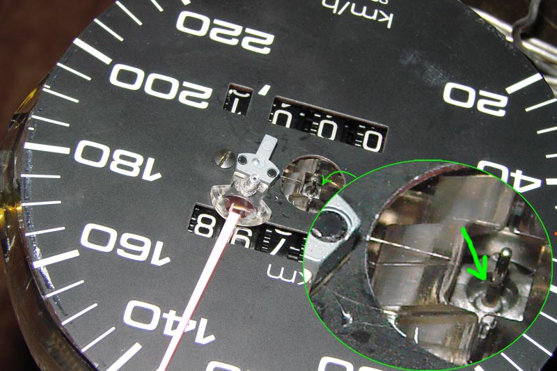

Но честно говоря, я на второй панели (эта запасная) делать буду не так. Стрелку гораздо легче и безболезненней снять, взявшись за неё и отжимая от "циферблата". Она туго но слезет с вот этой вот оси:
и не так уж туго снова на неё налезет вместе с тем штоком, который выплавляли в описанном способе.
Красивше будет.
