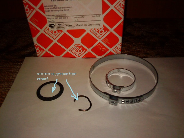

вот пришли пыльники.появилось два вопроса: 1-старую смазку удалить полностью с промывкой? 2-как фиксируются хомуты,никогда с подобными не сталкивался?
DSC00761.JPG [ 76.38 КБ | Просмотров: 8369 ]
DSC00758.JPG [ 115.6 КБ | Просмотров: 8369 ]
Автор:  dost [ 08 апр 2011, 20:13 ]
Заголовок сообщения:  Re: Вопрос по производителям внутренних ШРУСов
1)Я разбирал ШРУС полностью,вытаскивал сепаратор и шарики,промыл бензином.
2)Продаются специальные клещи для зажима таких хомутов,но можно и пассатижами зажать.
На фотке стопорное кольцо,вставляется в паз на ШРУСе и колечко демпферное.
Автор:  nikan [ 08 апр 2011, 20:27 ]
Промой обязательно. Пассатижами не получится так, как надо. Клещами лучше получится.
Автор:  Jamchik [ 10 апр 2011, 14:00 ]
+1
сначала застегни докуда сможеш, а потом клещами подтянеш
