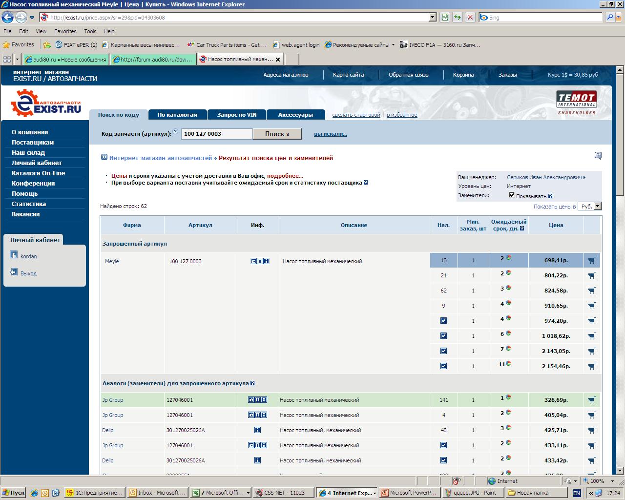

qqqqq.JPG [ 182.02 КБ | Просмотров: 14999 ]
или вот интересней
wwwww.JPG [ 183.23 КБ | Просмотров: 14999 ]

Всётаки есть дешевле, чего уменя только vag показало, и какой выбрать посоветуйте. А то мой не течёт но как-то мокрый при заводке и воняет в салоне бензом.
