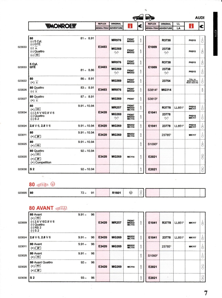

25kostik писал(а) :
После первых 60 тыс. км пробега жесткость сохраняется на уровне новых оригинальных амортизаторов.
Вот здесь врут они, мне каяба никак не понравилась, монровский сенсатрек лучше будет.
Вот из каталога монро.
IMG.jpg [ 185.85 КБ | Просмотров: 16489 ]
