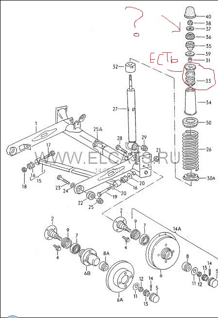

#8     Re: Вечный стук передней подвески. Решение 13 июн 2012, 19:40
Всем здравствуйте!
Подскажите пожалуйста, хочу перебрать подвеску, и озадачен вопросом, какой фирмы все брать?
Посидел почитал тему, так еще больше запутался... :(
Что хочу менять:
-Сайлентблоки все по кругу (в рычагах, подрамнике и задней балке) какой фирмы брать?
-Шаровые опоры (только не MOOG, а то стоят сейчас такие, и года не прошли, 3 тыс. км и стучат!)
-Рулевые наконечники
-Стойки стабилизатора (только не MOOG тоже стучат, менялись вместе с шаровыми)
и если хватит денег на подушки двигателя то тоже какой фирмы лучше брать?
Опорники менял, поставил "Лемфордер" вроде как нормально пока 1000 км прошли...
Не пинайте пожалуйста если уже все это обсуждалось... Я просто никак не могу разобраться с фирмами...
Мои взгляды сначала падали на Febi... Сейчас падают на SWAG сайленты, или Lemforder? Lemforder дороговато :(
Так же и на наконечники, опоры и стойки стабилизатора SWAG думал брать.... Или лучше другой фирмы?
Буду очень признателен!
Спасибо!
#9     Re: Полностью ходовая часть 13 июн 2012, 21:42
Из резинок фэби поставь все подряд, из шариков ходят любые если в них нибить смазки путевой. Swag и Febi одно и тоже по-моему.
#10     Re: Полностью ходовая часть 14 июн 2012, 04:39
Владимир, тоесть Febi можна спокойно брать? Дешево и сердито? :)
Подскажите еще про задние отбойники, мне сказали что там на одной стойке по два должно быть... По одному одевается на сам шток, а где еще? Эти что на штоки одеваются, у меня есть, ждут своего часа, а что там еще за отбойники, я не вкурсе...
Просто буду скидывать балку заднюю, сайленты менять и отбойники на штоках за разом, и хотелось бы знать что там по ходу дела еще менять в стойках? Подскажите пожалуйста! ;) Сам не могу разобраться :? :Pardon:
Безымянный.jpg [ 82.78 КБ | Просмотров: 8835 ]
