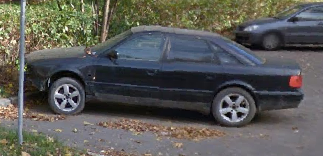

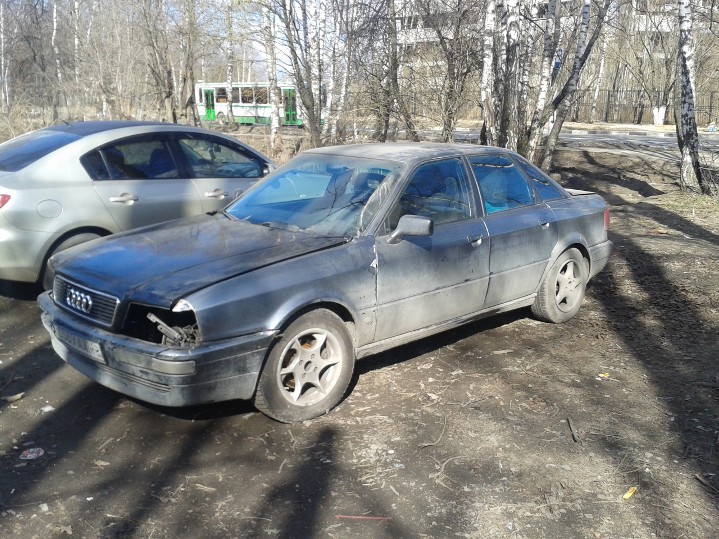

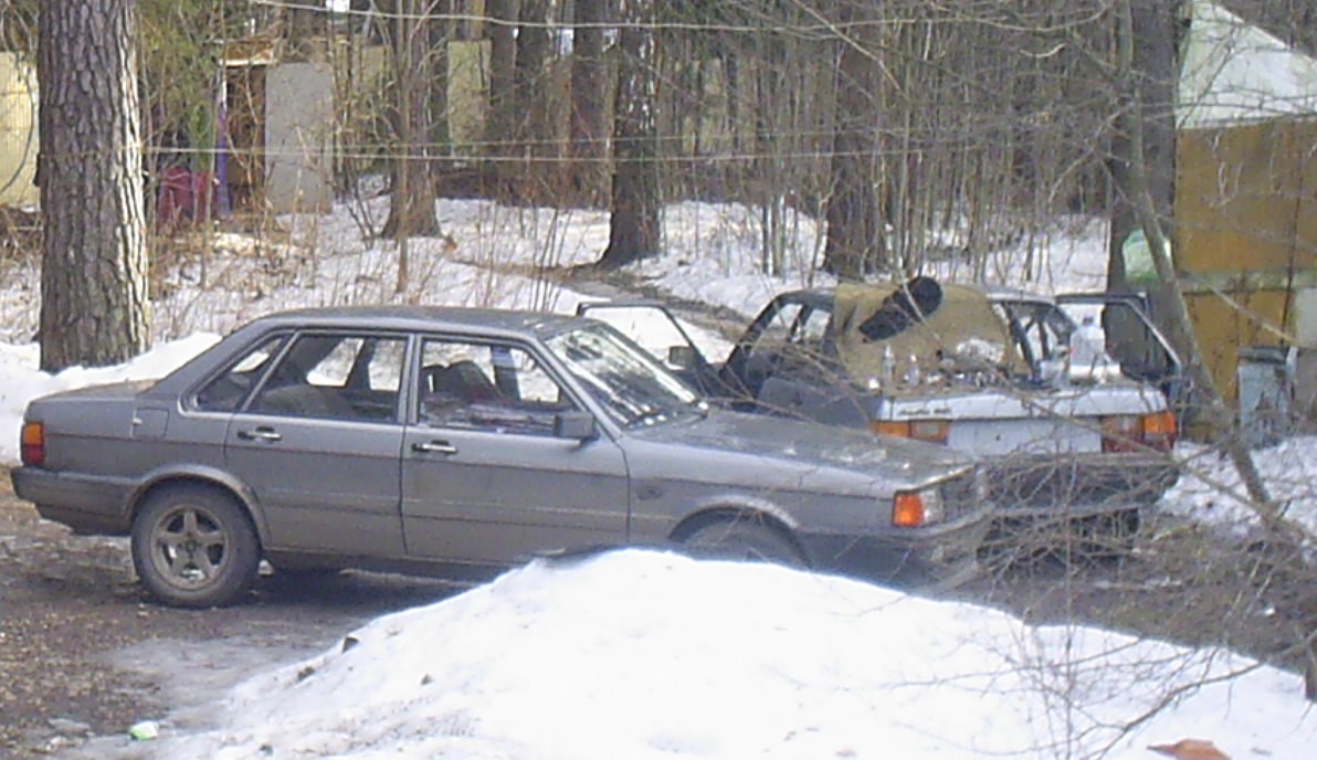

Давай, давай, собирайся с силами и вперед
эх Валера,Валера....кроме неё ещё две стоит и все в разных местах!разбаловался я в своё время в частном секторе живя,все рядом штабелями выстроено а теперь гараж за пять км :cry: :cry: :cry:
