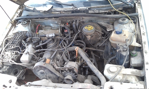

Хочу приобрести авто для опытов. Нужно попробовать определить код движка по фото подкапотного. Продает девушка, соответственно ничего толком объяснить не может. В объявлении написано 1.5МТ. Но такого мотора в 89 годах не было. Это или K-Jetronic или KE-Jetronic.
Если смотреть по таблице с этого сайта, то получается -
K-Jetronic - ABB 11.90-08.91 1595
DZ 09.86-08.88 1781
KE-Jetronic - JN 09.86-02.88 1781
SD 09.86-07.88 1847
По году вообще ничего не подходит. Наверное и год попутала. Головоломка... :unknown:
Уточнил. Год - 1990 Движок - 2.0
IMAG1058.jpg [ 142.55 КБ | Просмотров: 7871 ]
#2     Re: Помогите определить код движка 09 июн 2015, 18:31
Это скорее SD , вижу РХХ имеется и нет клапана доп воздуха .
#3     Re: Помогите определить код движка 09 июн 2015, 19:11

Получил vin. По экзисту выходит двигун 3А.
Но в этой таблице - http://www.audi80.ru/Techinfo/EngineCodes/ 3А - это KE-Motronic. А на мотроник не очень похоже.

#10     Re: Помогите определить код движка 10 июн 2015, 00:11
Voitila писал(а) :
Компрессию же можно померять, стартером покрутить?
Да. Собственно для замера компрессии как раз лучше отключить топливонасос и отсутствие мозга (ЭБУ) здесь не помеха. Однако отсутствие АКБ - неприятность:(
PS
Если сильно издеваться то наверное можно завести на пусковой форсунке - но опять же 3А - мотроник - а значит без мозга не будет и зажигания:( А как ты по внешниму (подкапотного) виду отличаешь мотроник от не мотроника? На JN - помойму не было холодильника для масла. На DZ - будет трамблер с ВРУОЗ. SD - вообще редкий 1.9 - но наиболее похожий по электронике на НФ (понятное дело с поправкой на 4 котла). Про АВВ - в глаза не видел.
