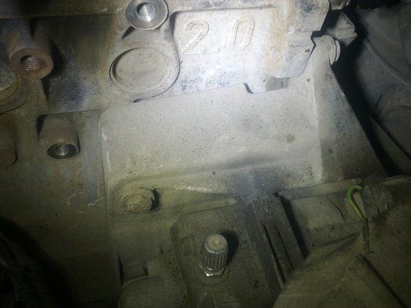

Как родной не встанет - это точно.Сомневаюсь что оба радиатора ,пропеллеры и подторпедная часть встанет без колхоза.Хотя разница у машин не большая,может и что то и подойдет. Важная часть - площадка крепления компрессора(ставится на двигатель,см.фото) На А4 АВК не ставили,в этом может быть не стыковка.ИзображениеИзображениеИзображение

Владимир, проблем будет много, так как придется много чего искать дополнительно. Например кронштейн крепления компрессора к двигателю (см. фото), и другой мелочевки. И еще пример, не знаю а подойдет ли радиатор кондиционера и не придется ли при этом менять основной? Вобщем я бы искал кондей именно от В4!!!
Фото0073_.jpg [ 115.81 КБ | Просмотров: 5051 ]
