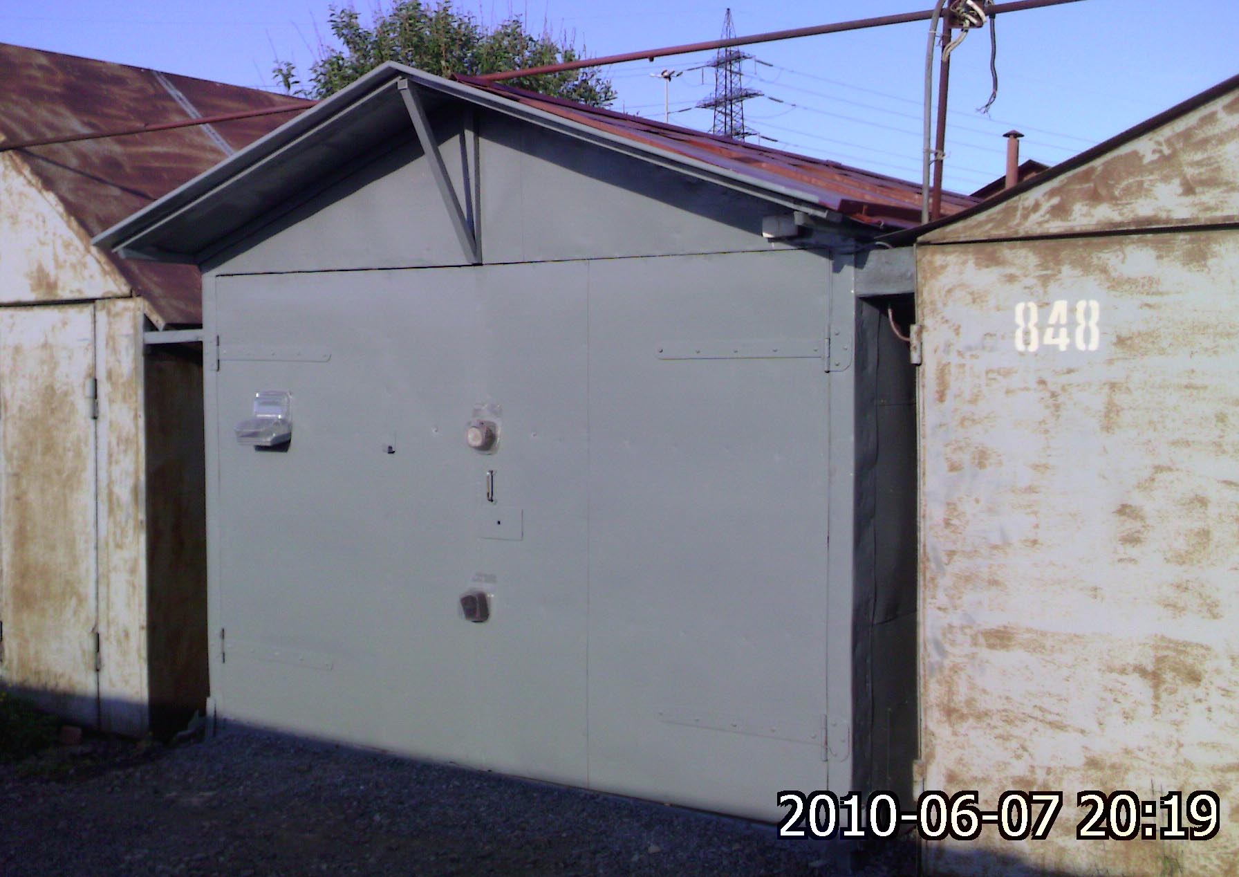

У меня готовый был ( да и сейчас пару банок еще есть...) в банках киллограмма по 3... Железный сурик ( коричнево-красноватая краска), растворяется всем... ложится ровно и хорошо, поверхность потом матово-шероховатая.
Вот посмотри на крышу... сначала весь гараж был так окрашен, но потом привели к общему виду - серые теперь все!!! А крыши оставили, как есть, потом и их решили для вида с вертолетов усреднить..., но у меня вот так...
