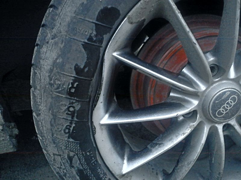

встретился с ямой. Большое спасибо дорожникам! прекрасные люди, вместе с ГАИшниками! теперь имею геморой...
Комментарий к файлу: как можно исправить то, что на фото?

Исправляется бес проблем, к рихтовщику дисков, если б ты бил в Херсоне то телефончик мастера б нарисовал, а так по месту смотри, мастера есть. Правду сказать тебе бабла это встанет немало, сразу к аргонщику, а потом на раскатку.

обратись в прокат дисков там я думаю тебе помогут за определенную сумму денег

В шиномантаже прокатывают же диски, литье тоже кстати! Сам не видел этот процес, но станки прокатные почти в каждом шиномантоже есть, у нас покрайней мере! Первым делом езжай в шиномонтаж с хорошим оборудованием.

на покрышке грыжа выскочила???

Не так просто, и не каждый шиномонтаж, у себя в городе знаю всего две достойных конторы, по выравниванию легкосплавов, стартовая цена в уе от 10 за диск, но работа на отменно, как из завода. В случае автора темы придется попасть на аргонщика+ выровнять+ покраска, и полюбому один красить не будет, сразу комлект.

Прокатывают элементарно, просто надо подъехать и показать им . Себе на ваз09 два раза прокатывал на литье всё гуд
