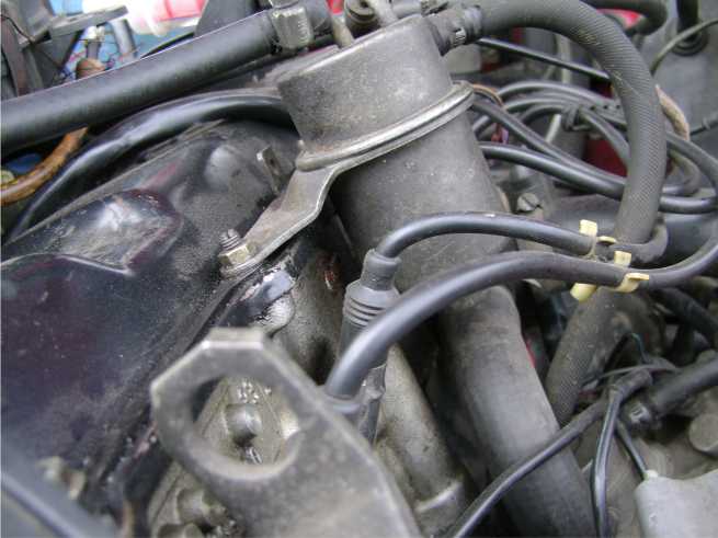

И вот еще интересный вопрос. Если ревизировать топливную систему, то надо бы проревизировать и накопитель вот этот. Кто знает как он внутри устроен? Я его даже не снимал никогда.

Запала мысль сразу тоже об этом отстойнике. Ещё до твоего предположения на форуме. По идее он нужен, чтобы держать топливо, т.к. насос механический, пока продавит....

И как все таки этот бачек устроен внутри??? Кто нибудь разбирал его???
Я как-то его снимал, обратку продувал. У меня сложилось такое мнение, что ничего там внутри нет, кроме бенза. В мануале написано, что благодаря запасу топлива внутри резервуара обеспечивается запуск при прогретом двигателе, когда топливо в поплавковой камере испаряется. Одновременно к нему подсоединен возвратный топливопровод для возврата излишка топлива в бак. А свечи-то прочисти.
#10     Re: Запуск двигателя 07 мар 2011, 20:05
Его надо распилить и посмотреть что внутри. :D
