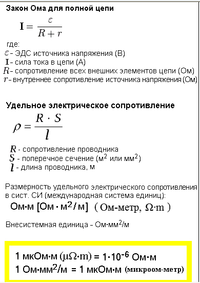

необходимо резать пенопласт поперек. толщина 10 см. размер плиты 1х1.2 Необходимо разрезать на пополам т.е 1х60
ЛАТР есть, как подобрать сечение нихромовой нити ?

Нихром берешь любой, что найдешь, а подбираешь ЛАТРом нагрев и все.
Ну а если очень хочется посчитать, то формулы по картинке
Расчет сопротивления.jpg [ 133.95 КБ | Просмотров: 3531 ]

Картинка битая . при нагреве натянутая нихромовая нить будет провисать ,ее надо тогда подпружинивать . И с тонкой нитью скорость реза низкая , а при повышении тока она будет сильно раскаляться когда не режешь (надо будет быстро менять пенопласт чтоб потоком шло иначе будет коряво в начале реза ). Быстрее ножичком ;) , Эт если 1000 листов кроить то имеет смысл изобретать . Но это мое мнение ....
