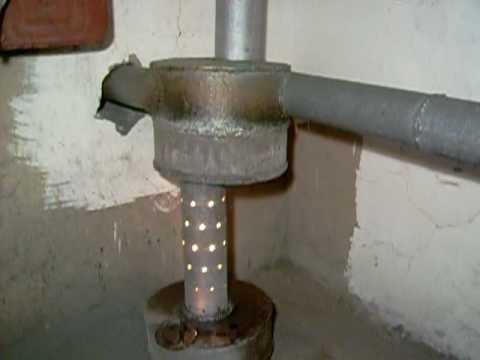

#54     Re: чем отапливать гараж 12 янв 2014, 22:52
Вот сверху "пристройка" для продувки и прогрева соседней комнаты горячим воздухом .Изображение
#55     Re: чем отапливать гараж 13 янв 2014, 00:33
Вот это монстр :shock: , :D , чет как то слишком сложно все это, кожухи, вентиляторы, (по сути теплообменник), надо что то попроще!
Вообще в любом случае, летом буду ставить трубу для печки, а какую печку, или еще чего, подумаю. Надо пока присмотреться к вариантам. Че то мне хочется к печке еще поставить теплонакопитель на основе глауберовой соли, не такая и сложная конструкция получится.
#56     Re: чем отапливать гараж 13 янв 2014, 08:52
Юра, вот на фото что выложил Сергей, видна заслонка или задвижка еле приоткрытая, как ее назвать, она и регулирует. Ну это раскочегарили и прикрыли. Но вещь действительно отличная, только дело упирается в отработку.
