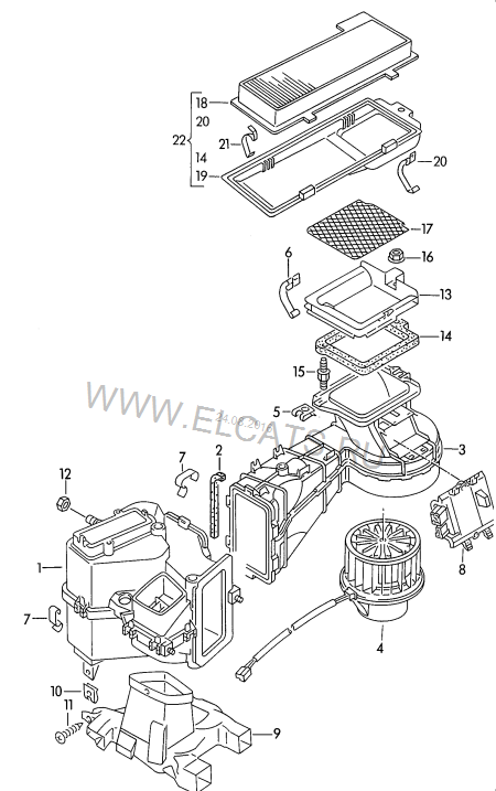

у меня он судя по-всему отсутствует, но в салоне такое кол-во пыли,
Да, пыли становится меньше, но мощь обдувов резко сокращается, поэтому приоткрываешь окна, а оттуда та же пыль!!! Я ставил на зиму, а зимой и так пыли меньше... Но, если очень хочется... то:
1 покупаешь новую рамку поз. 19 на картинке - номер 8A0 819 441A
2. снимаешь старую (Ринат сказал где она)
3. устанавливаешь новую - там все подходит, только крепление не на все винты, как в В4 предусмотрено.
4. вставляешь фильтрующий элемент поз. 18 и "радуйся".
Поверь - сегодняшняя стоимость не соответствует тому сомнительному удовольствию... :)
салонный фильтр.png [ 94.68 КБ | Просмотров: 6758 ]

или заказываешь рамку вместе фильтром в интернет магазине номер LAG 12 - рамка и фильтр (LA 12 только фильтр)

Вот какая проблема у меня ,заказываю фильтрующий элемент по каталогу В4 и вот результат . Что не так , рамка усохла или фильтр не тот ? фильтр PF2058 PATRON
serzh76, я пару лет назад тоже озадачился этим вопросом и сменил стандартную решетку на фильтр от B4. Победив жабу, заказал рекомендуемые по каталогу экзиста:
VAG 8A0 819 441 A - рамка
Knecht (Mahle Filter) LA 24 - фильтр
Все офигенно, обдув не ухудшился, воздух реально чистый до сих пор.
Там ребята про LA 12 говорили, но ты LA 24 поищи.

есть разные рамки фильтров на наши машины и соответственно разные фильтры к ним идут!
я пару раз налетал с ними при заказах по каталогам, поэтому надо брать именно тот фильтр, который подходит в рамку, переписывать размеры и артикул и подбирать именно по этим данным!
