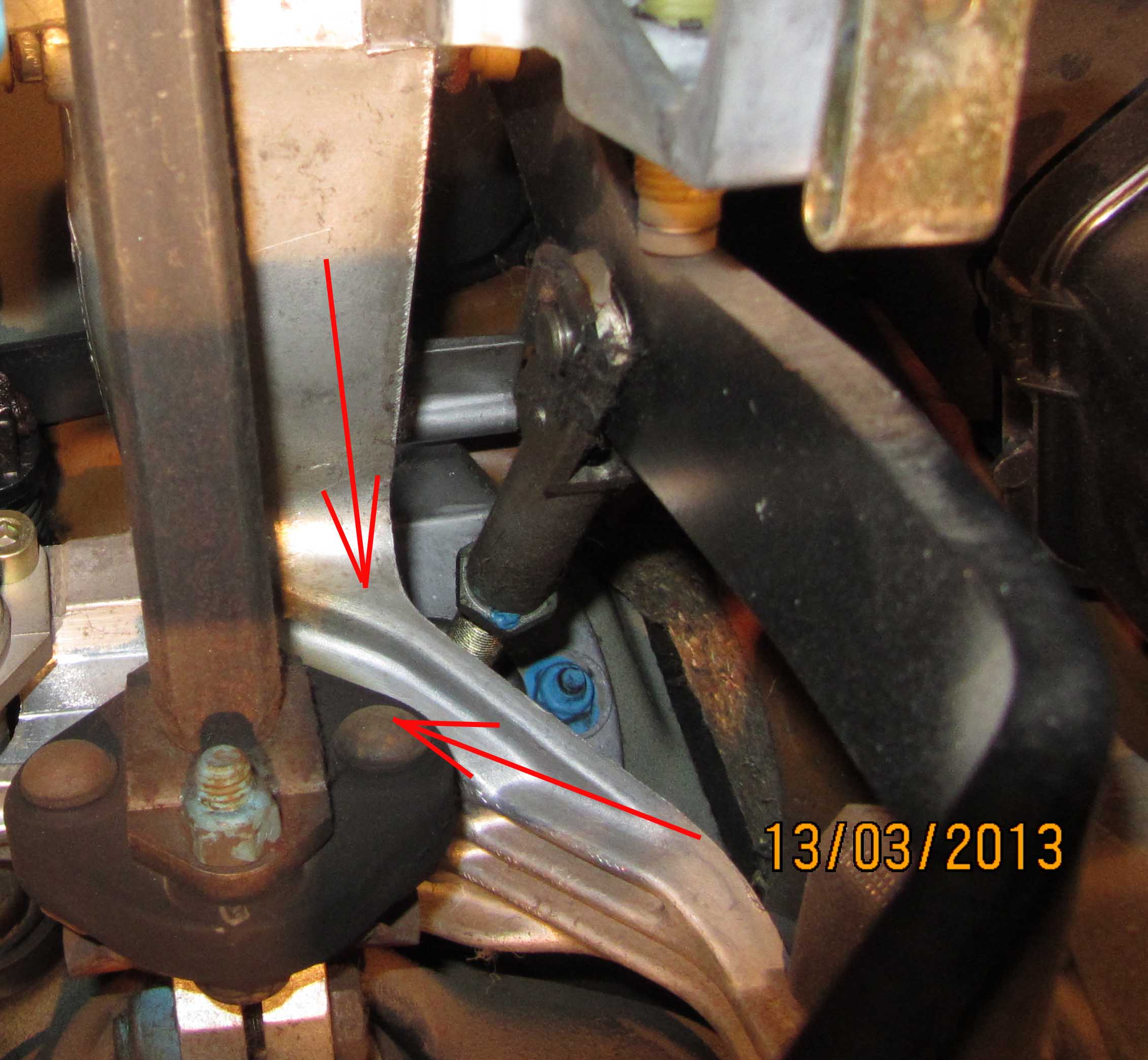

Стар наверное стал и голова плохо варит. Вчера менял вакуумник и очень был озадачен двумя гайками, расположенными за кронштейном (см. фото)!!!! Кто менял вакуумник, подскажите как правильно поступать, чтобы их отвернуть (ну это попроще) и наживить хотя бы... затянуть то потом можно. Ведь рукой туда не дотянуться, а удлинители встают под углом к шпильке!
Я сделал конечно, но помучался. Может снимать кронштейн надо, тогда все просто, но кронштейн.......?

Тоже мучелся ,какими только ключиками не пробовал ,но заменил .Ну это было еще на старой ауди лет десять назад

Коль, я тоже заменил, причем час маялся, а потом за 15 минут справился. Помог гибкий пружинный удлинитель из набора - через него уперся гайкой в шпильку (вслепую), немного нажимая стал закручивать и как ни странно быстро попал обе гайки!!!
Но я хотел бы узнать, как грамотно и правильно надо делать при этой операции или все так мучаются?!
