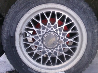

Подскажите пожалуйста какую летнюю резину можно поставить на такие диски??? Audi 80 b3 Размер дисков 7,5 Jx15 112 E37 4*108 и ещё какие то цифры 1,45 37 30 диски фирмы ACT германия. Заранее спасибо.
Вложения: Комментарий к файлу: вот сами диски j6GoS_xUwqQ.jpg [ 109.56 КБ | Просмотров: 6686 ]

А по теме - Дмитрий ты уверен что 7.5J (ширина диска) может 6.5??? Вообще 7J это уже довольно широкие диски - хорошо для 205 ширины резины, 195 встаёт, но есть опасность истереть борт диска при парковке у бордюра. 7.5 еще больше... У меня лето 205х60 на 15 х 7j дисках, но у меня В4 и там места побольше...
