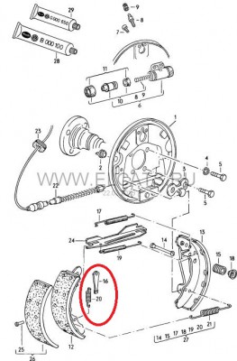

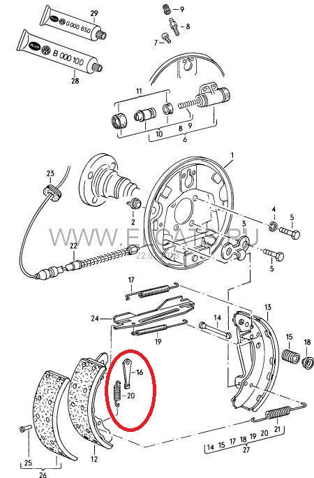

#9     Re: задние тормоза 22 фев 2013, 13:58
при замене колодок и цилиндров обнаружил, что не установлены треугольнички ограничивающие движение поршней тормозных цилиндров, выточил из металла от старой колодки по памяти сам и установил, пружинки использовал возвратную от карбюратора жигулей, все работает классно, просто в магазине таких не нашел, можно конечно и без них, но тогда колодки слишком далеко проваливаются, и ход педали тормоза становится слишком длинным
#10     Re: задние тормоза 22 фев 2013, 14:44
Если речь вот об этом(выделено на рис) то клины с зазубринами по бокам -при выработке колодок они проваливаются выбирая свободный ход педали . Вот их номер 171 609 705 цена 50р. штука , пружинка №171 609 715 ,13руб. штука.Купи и поставь!!!не так уж и дорого ради твоей же безопасности на дороге.
