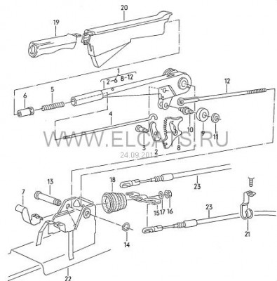

Добрый день! Такая проблема произошла, отвез машину в сервис, чтобы подтянули ручной тормоз, в итоге подобравшись к нему мне сказали следующие: Нужна замена привода ручного тормоза ,на что идет крепление тросов., прогуглив я ничего подобного не нашел, подскажите правильное название ?

заполни в профиле буквы двигла!
теперь по теме,скорее всего речь о детали под №15 на картинке,кроме нее там ломаться нечему.её №8A0 711 397
ручник.jpeg [ 32.29 КБ | Просмотров: 5284 ]

От 2108 подходит

Артем, ну ты же знаешь, что там подварить и укрепить нет проблем...и будет крепче, чем было!!! Но, в принципе, можно и новое коромысло поставить!

Как он мне описал данную деталь более похоже на "[color=rgb(54, 54, 54)]Тягу привода стояночного тормоза[/color] ".
