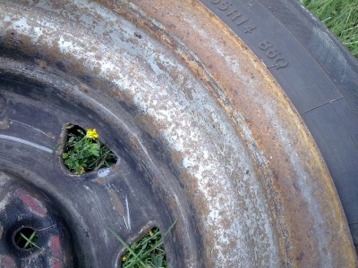

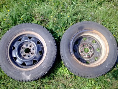

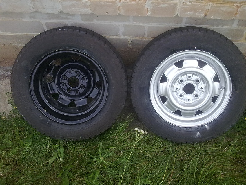

Посмотрел я на свои зимние колеса и что-то как-то не по себе стало--решил их в божеский вид привести:вот что из этого получилось-
так было.jpg [ 214.84 КБ | Просмотров: 7145 ]
чуть поближе.jpg [ 226.44 КБ | Просмотров: 7145 ]
так стало.jpg [ 241.47 КБ | Просмотров: 7145 ]

Круто ты их отчистил, молодец!!! А перед покраской шпаклевал? Ведь ржа глубокая была?
#3     Re: подготовка к зиме 27 авг 2012, 21:50
Валерий к счастью ржа поверхностная-просто содрал болгаркой с проволочным "ершом" ,покрасил кислотным грунтом и пыльнул краской из баллончиков.

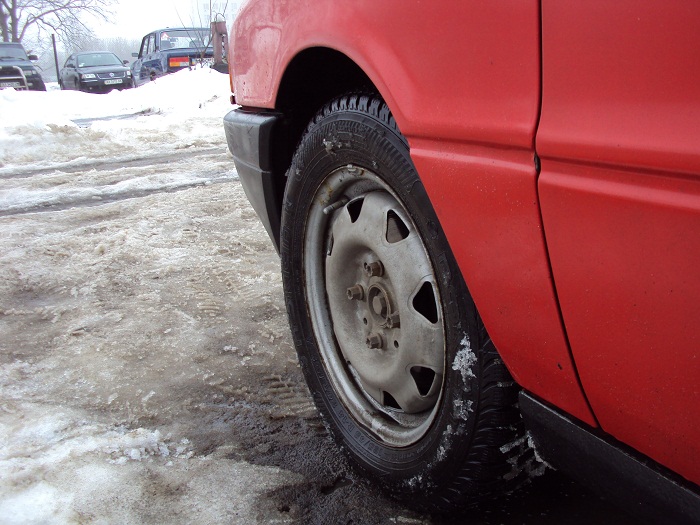

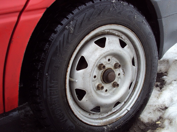

Делал такую покраску дисков с балончика, летом в самую жару,(что бы эмаль ложилась на нагретые диски) на самом солнце. Тщательно очищал потом ортофофосфорной травил , та что с холодным цинком, но..... но.... на одну зиму. Лезет эмаль только так, и ржавчина все равно идет как не чистил. Вот пример:
DSC00066_.jpg [ 160.94 КБ | Просмотров: 7137 ]
DSC00065_.jpg [ 155.81 КБ | Просмотров: 7137 ]
